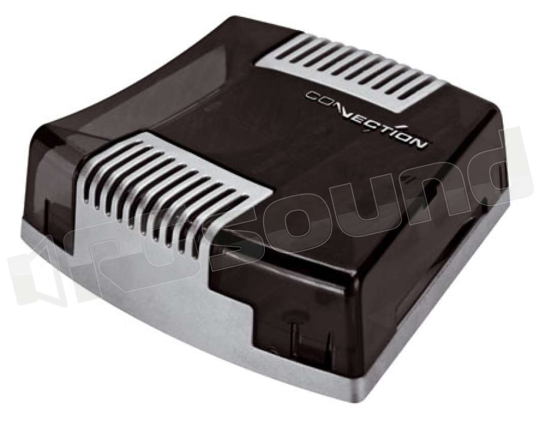

    Allora ad esempio questo utente ha fatto qualcosa di simile:
    http://www.e90post.com/forums/showthread.php?t=157820&highlight=amp+upgrade
    In pratica la Blaupunkt ha il kit di connettori apposta da collegare dietro il CCC senza tagliare o giuntare nulla.
    Poi lui ha preso un loro amplificatore tutto compatibile e ha solo collegato i vari cavi.
    Io cercavo anche solo un kit di collegamento "generico" ovvero dall'uscita del CCC , portare il segnale ad un convertitore segnale basso/alto livello (cosi da non ricodificare), cosi da avere le RCA in mano e poterle collegare all'amplificatore già in mio possesso.
    Successivamente un altro kit adattatori che da cavi normali in uscita da un amp generico, andassero a collegarsi al PLUG delle casse originali.
    Poi dipende a quanto si trovano sti kit adattatori e relativi convertitori, perchè se sui 400 euro si prende il kit alpine con 2 medi+2tweeter+amplificatore +cablaggio, e solo i cavi + convertitore vengono sui 100 euro non conviene molto mi sa...

    Mi ero informato ed esisteva un filtro che si collegava ai fili di un'altoparlante, e si poteva ricavare gli Rca ma quello che non capisco è come far spegnere l'amplificatore.

    Bisogna ricavare il remote, non ne sono sicuro ma credo sia uno dei fili in uscita dal CCC basta prolungarlo e portarlo all amplificatore. Come credo faranno i cablaggi del kit alpine. Provo ad informarmi xD /emoticons/laugh@2x.png 2x" width="20" height="20" />

    Accertati che abbia l'uscita per il remote, anche io sto facendo un lavoro simile (su e91) quindi avevo guardato proprio l'audison in questione è proprio alla rgsound ma chiedendo mi dissero che "pensavano" avesse il remote però non mi potevano dire con certezza... quindi ho preso altro dove era sicuramente presente..

    Eh purtroppo no....se vuoi amplificare devi per forza fare cosi...a meno che non riesci ad infilare l'amplificatore da qualche parte dentro la plancia, allora cos non devi far passare cavi nei battitacco fino al bagagliaio xD /emoticons/laugh@2x.png 2x" width="20" height="20" />
    EDIT: ho capito, questo ha il remote in automatico che quando rileva segnale da corrente al remote. Ed i cavi però ce li devi collegare tu a "Mano" nel senso facendoti delle prolunghe o qualcosa di simile giusto?
    Perchè il grande vantaggio di quella linkata da me è che ha i cablaggi già fatti apposta che da una parte si collegano al CCC e dall'altra ti danno i cavettini già pronti..
    Diciamo che al massimo potrei prendere qualcosa del tipo CCC-->ISO:
    http://www.ebay.it/itm/Cavo-adattatore-ISO-autoradio-BMW-serie-3-E92-2006-2012-connettore-QUADLOCK-/251640900032?hash=item3a96f769c0:g:Pj4AAOxyJX9SJ0Db
    Da qui prendere i fili che mi servono e portarli al convertitore che hai linkato tu, da li mi escono i 2 RCA che poterò all'amplificatore nel bagaglio. Fino a qui tutto ok, l'unica cosa che mi mancherebbe per comodità sarebbero gli spinotti maschio da collegare ai miei fili nuovi messi apposta dall'amplificatore ---> casse, cosi' da non modificare nulla ma semplicemente scollegare i cavi pre-utilizzati.
    Il mio progetto è di amplificare ed aggiungere i 2 tweeter, per cui penso che prenderò gli alloggiamenti originali e mi farò il foro + fissaggio, senza prendere quelli apposta :) /emoticons/smile@2x.png 2x" width="20" height="20" />
