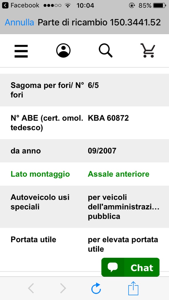

    Ciao, no nn penso di avere quell'optional. Proprio adesso ho preso i codici dei zimmerman sport li ho riposati su autoparti e anche qui mi da lo stesso problema!
    http://www.autoparti.it/ricerca?keyword=150.3441.52
    Il codice è giusto!
    E poi quella voce portata utile cosa vuol dire?

    Poi è mai possibile che su autoparti con 58€ a compro un disco della brembo e dal mio meccanico mi spara 350€ una coppia brembo?
    C'è qualcosa che non mi torna!

    per me è il sito che è tradotto alla c...o, anche io ho comprato pastiglie e sensore pastiglie e avevo lo stesso problema
    il codice era quello giusto presente su etk, ma vi era la dicitura per auto speciali dell'amministrazione pubblica per elevata portata
    lunedì le monto e vediamo se è tutto ok, anche se non penso esistano diverse misure delle pastiglie performance per bmw, per quanto riguarda il sensore non saprei sul etk ci sono 4 codici diversi.

    [MENTION=62354]kenny890[/MENTION] in sostanza il tuo disco è da 348x30 cod bmw 34116855000
    brembo ne fa di tipi diversi anche se sempre lisci, dalle 50 alle 70€ (singolo disco)
    zimmermann forati cod.150.3441.52 vengono dalle 70 a 90€ (singolo disco)

    Quindi hai preso l'articolo con la dicitura per alta portata utile.
    Facci sapere
    Ok Grazie! Ma mi sai spiegare come è stato possibile che da quando ho tolto i dischi originali ogni coppia che monto non dura più di un mese?
