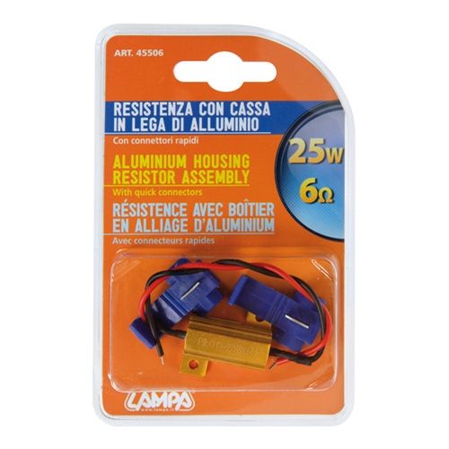

    Comunque ragazzi arrivate lampadine LED frecce ant + post...
    Breve video solo di quelle post con le 4 frecce che funzionano correttamente, purtroppo mi danno errore quindi ora devo vedere quale resistenza prendere...perchè se le aziono singolarmente (SX O DX) lampeggiano veloci....disabilitando il check luci ok non darebbero piu errore nel BC ma lampeggerebbero lo stesso veloci vero?
    Qualcuno conosce il valore sotto il quale la centralina da errore / lampeggia velocemente? le lampadine sono da 7w reali circa, quindi cercavo di capire da quanti watt prendere la resistenza...

    Disattivando il check funzioneranno regolarmente.....

    forse no Michele, disattivando il check elimini lo sfarfallio all'accensione auto e l'errore sul bc. mentre il lampeggio veloce (che lo farà sempre) è dovuto al wattaggio diverso del led rispetto alla lampadina tradizionale.
    credo ci vuole resistenza comunque
    io ho messo 2 di queste (una per lato)

    Bisognerebbe provare...
