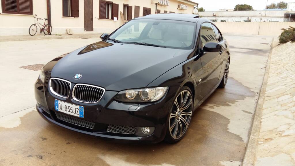

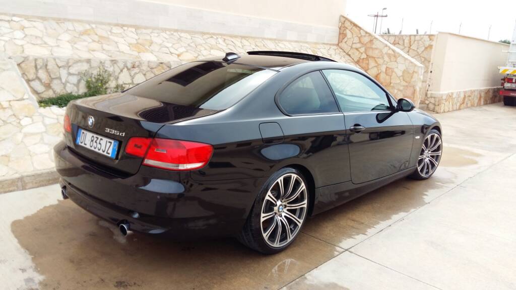

    Bmw 335d e92
    E92 coupé zone
    Pronta per tornare a casa :D /emoticons/biggrin@2x.png 2x" width="20" height="20" />

    Devi assolutamente fare qualcosa a quella targa
  14. FulMins
    FulMins Collaudatore
    479
    3 Ottobre 2014
    74.965
    Bmw 335d e92
    E92 coupé zone
    Appena rientro subito
