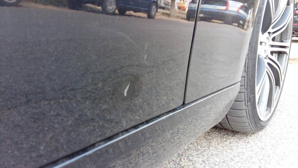

    Tranquilli ragazzi per le bestemmie c'è sempre tempo , nemmeno il tempo di entrare dentro, che fuori l alloggi di lavoro nostri stanno montando gli infissi nuovi , ed a un operaio gli viene la brillante idea di salire sopra lo scaletto per fare qualkosa fuori l alloggio mio , che cade E FORTUNATAMENTE lo scaletto finisce vicino l auto devo solo questa piccola bozza
    PORCO .............

    non portarla in bmw che per una stupidata da 1 minuto ti rapinano sempre se te la codificano visto che non hai montato la loro batteria super economica in offerta.

    Sono assicurati per queste cose che possono purtroppo succedere. Chiedi di parlare con il suo titolare e vedrai che te la fanno sistemare a spese loro ;) /emoticons/wink@2x.png 2x" width="20" height="20" />

    Ci vuole solo un Tirabolle , da loro potrei farmi fare una lettera con il loro veicolo ma NN so se ne valga la pena

    È la verniciatura?
  18. SniperBMW
    22.538
    1.352
    30 Luglio 2007
    7.276.468
    E la vernice?
    Perchè non dovrebbe valerne la pena??
    Ne vale eccome! Hai la macchina bozzata a causa di un incidente sul lavoro quindi se sono coperti, paga lo loro assicurazione.
