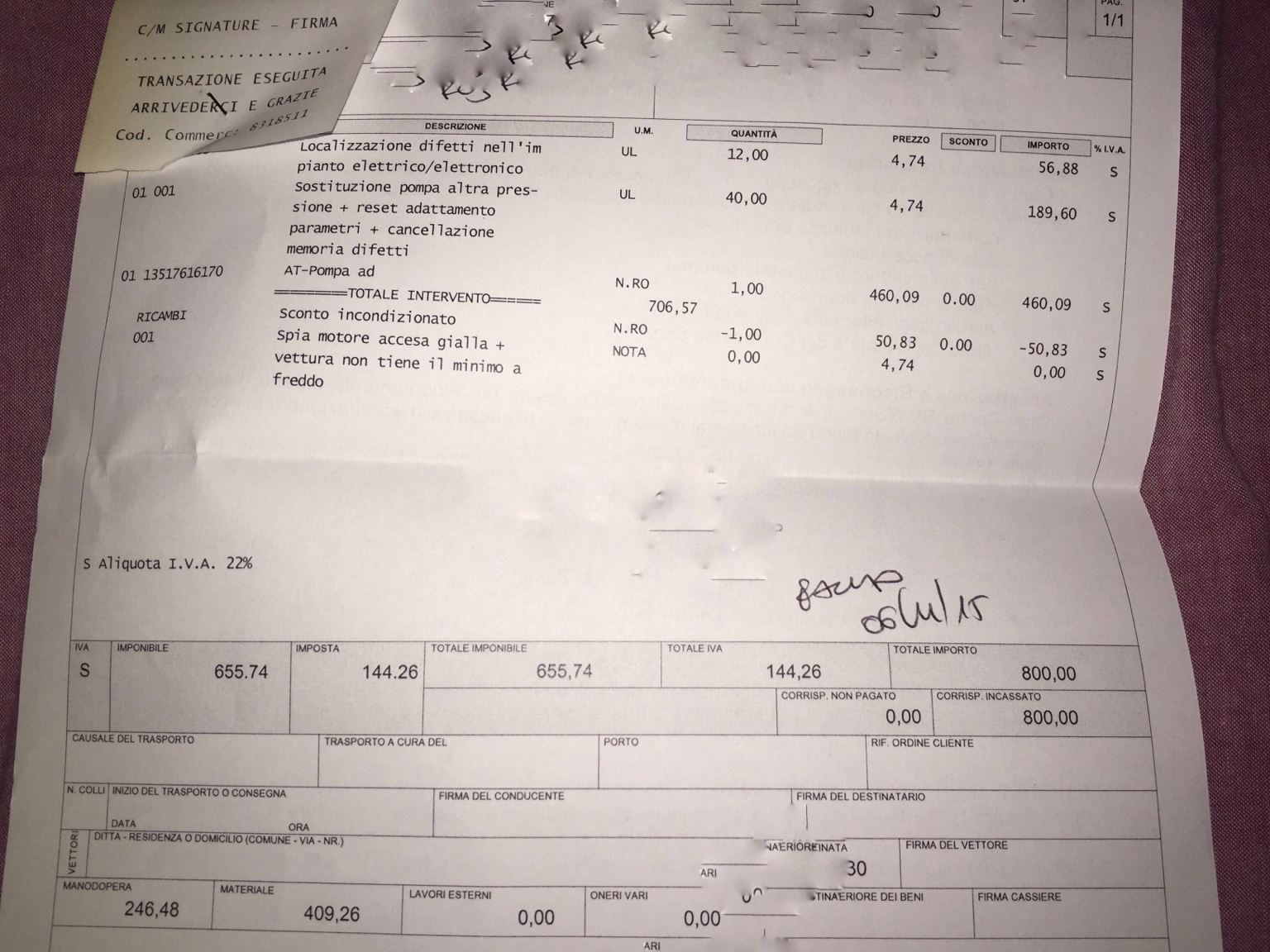

    [MENTION=14934]DodoStabe[/MENTION] credo tu abbia un N53, quindi abbastanza plausibile che sia la pompa altra pressione come già suggerito.
    Mi sembra abbastanza improbabile che bobine/iniettori muoiano così improvvisamente da darti questi problemi mentre viaggi.
    Come ti è già capitato, quando giri a 5 fai fatica a sentire la differenza. Il motore è un po' più ruvido, ma non è assolutamente paragonabile a quando un 4 cilindri gira a 3.
    Ti si è accesa la spia "controllo motore"? Hai la possibilità di fare diagnosi (tipo con Carly)?
    Ad auto ferma la senti rollare in modo evidente?

    Grazie. Io non ho superato i 3000 giri, non so se ce l'avrebbe fatta. La stranezza è che non si è accesa la spia motore. E' una bella fattura
    Grazie [MENTION=42129]Spargiani[/MENTION].
    Il mio è N53 e la pompa originale.
    Quando mi hanno mollato bobina e iniettore è stato improvviso, ma questa volta il motore era molto più vuoto.
    La spia motore non si è accesa, ma ho fatto max 2 km dopo il guasto.
    Alla riaccensione dopo 20 minuti di fermo è partita normalmente, per poi manifestare il problema dopo 30 secondi.
    Il minimo balla e rischia di spegnersi se non tieni accelerato (tanto gas).
    L'ho già portata in officina prima di rimanere a piedi
