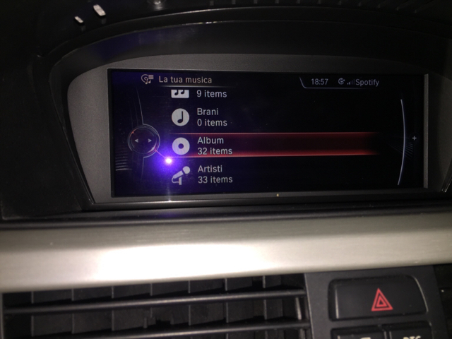

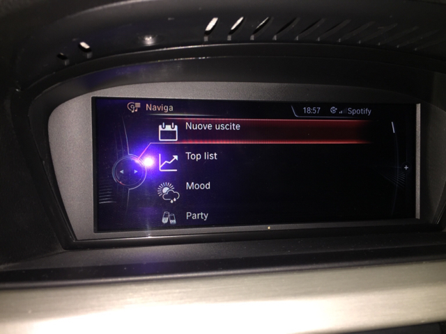

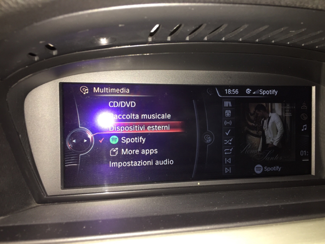

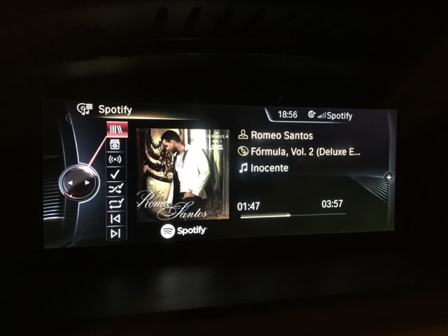

  15. bmwmsport
    bmwmsport Amministratore Delegato BMW
    3,186
    374
    Nov 24, 2009
    CESENA Viale Oberdan, 220
    24,813,966
    F26 E61 E90
    quindi ora con HW07 hai risolto....
  16. andreabasso39
    andreabasso39 Kartista
    73
    9
    Apr 21, 2012
    15,184
    BMW 335i E92
    E92 coupé zone
    Si [MENTION=894]Mauretto[/MENTION] il codice che si usa per le mappe viene generato in base al certificato FSC contenuto nell'nbt o nei cic... Ad esempio il primo nbt che avevo montato hw21 non aveva dentro l'fsc per il BMW apps e non c'è stato verso di attivarlo, mentre su questo che ho ora l'ho attivato subito come tutto il resto ad esempio invece internet FSC o no se metti il telaio giusto parte comunque.
  17. andreabasso39
    73
    9
    Apr 21, 2012
    15,184
    BMW 335i E92
    E92 coupé zone
    Ciaooooooo [MENTION=22878]bmwmsport[/MENTION] dalla foto ho riconosciuto che sei tu! Siiiiii ora è un altro mondo non sbaglia di un metro la navigazione! Poi alla fine li dà Carmelo mi sono messo e l'ho ricodificato tutto credo di essere stato mezz'ora davanti ad e-sys per attivare tutto tra codec, popup per la navigazione, Siri tramite iPhone, Office, ecc! Per quel problema dell'eco del microfono e dei cd ed usb non letti erano due voci del multichannel a provocare il problema con il logic7 attivato!
    E alla fine era l'aggiornamento C a non andare perché non prevedeva il produktlinie lg... Poi mettendo un D è andato tutto perfetto... Ora ho codificato tutto e a giorni ordina la retrocamera e la monto!
    L'unica cosa non riesco a far codifiche da montato ma solo su banco chissà perché eppure l'ethernet l'ho cablata perfetta! Pazienza tanto sta bene così!
