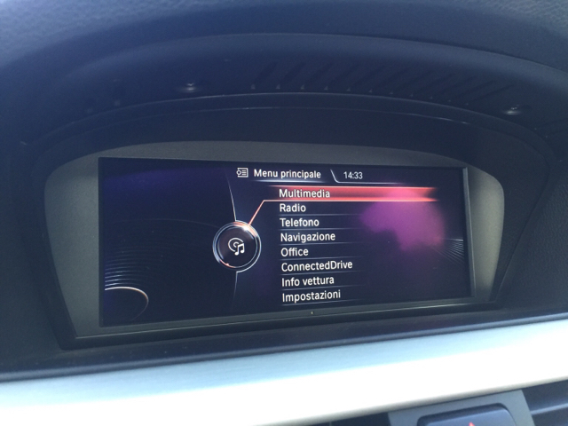

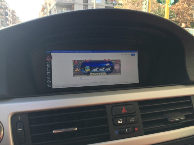

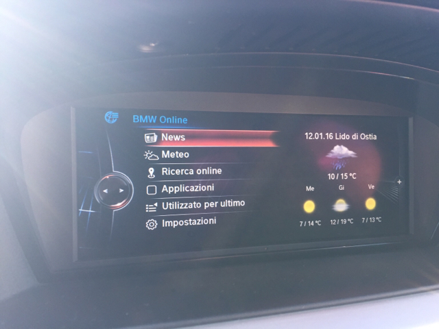

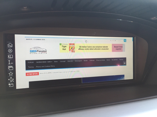

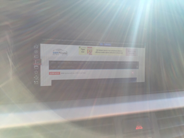

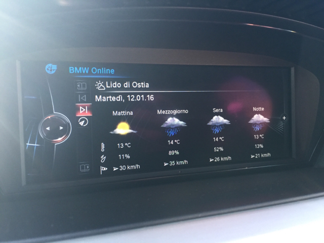

    Ragazzi se può interessarvi posto qualche foto del mio nbt montato con tutto attivo (internet, live, apps, Office con i messaggi, Siri da iPhone, dvd in movimento, retrocamera, ecc.) mancano solo le foto del Bmw apps, dvd e retro che appena riesco le faccio!

    Spettacolo!

    Mi sono perso qualche cosa.... Su una e92?
    Cosa bisogna aggiungere?
    Io vorrei montare la retrocamera....

    Benvenuto nel club degli NBTtisti :D /emoticons/biggrin@2x.png 2x" width="20" height="20" />

    Basta comprare un NBT e un emulatore dopodiché smanettare con un po di cavi e codifiche ;) /emoticons/wink@2x.png 2x" width="20" height="20" />

    Guarda i pezzi che servono sostanzialmente sono nbt per f30 quindi con schermo da 8.8", emulatore a scelta (io ho preferito quello di bimmerretrofit), plastiche del display del cic o del ccc per modificare lo schermo ed installarlo sulla nostra e92, retrocamera, idrive touch, ecu touch(o se non vuoi il touch allora basta solamente il controller del cic), cablaggio del monitor, un po' di manualità e pazienza nel fai da te altrimenti conviene farselo montare da chi ne sa e per ultimo ma non ultimo perché altrimenti non funge niente bisogna codificarlo ed anche bene se si vuole avere tutto attivo.
    Ad esempio sul mio ho oltre alla lettura dei dvd anche i codec per mp4 e divx, messaggi e notifiche dirette dal telefono, internet e bmwlive con connessione mobile, bmw apps (comandi le app tipo spotify o altro direttamente dall'idrive), popup navigazione alla svolta, popup volume, ecc. ci sono 200.000 cose attivabili molte più del precedente cic che avevo sull'altra e92.
    Grazie @giustyle !!!
