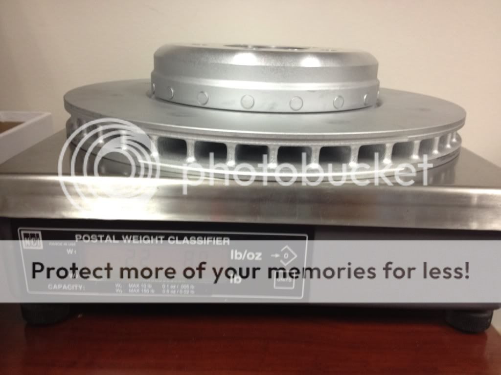

    Il top sarebbe ordinare i BMW che montano di serie le z4 35is che sono molto leggeri e reggono molto le alte temperature e sforzi

    Ah i dischi qua sopra se vi dico il prezzo svenite.....
