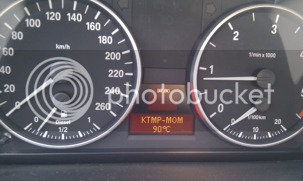

    Ragazzi, con la termostatica guasta consumava di più.
    Me ne sono accorto ora che l'ho sistemata.

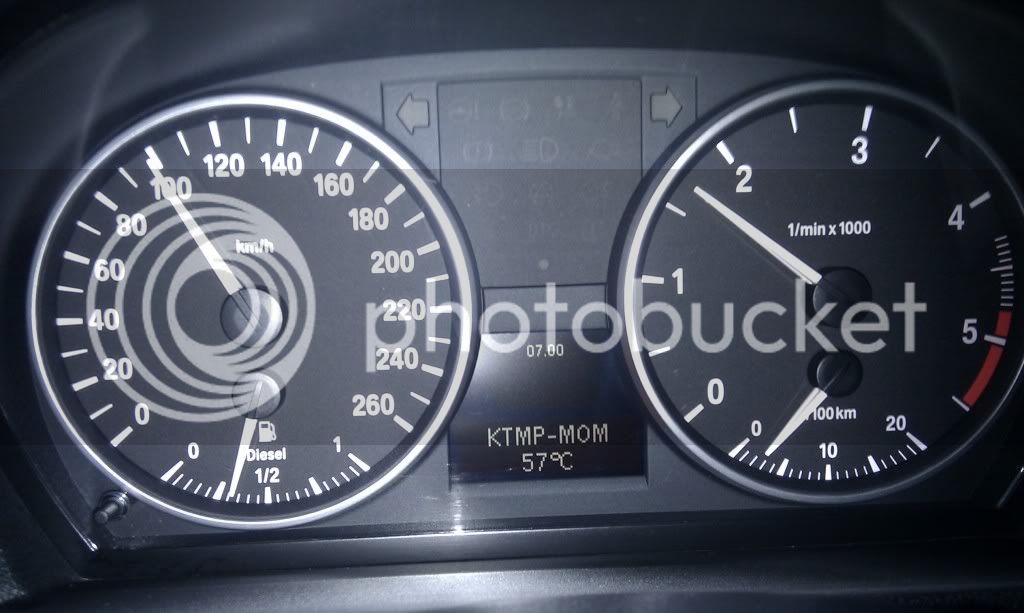

    Praticamente Pasquale a te in 10 min ti arriva a 81 gradi per poi stabilizzarsi a 90.
    Si insomma la mia in 10 min arriva a circa 60 e poi si stabilizza intorno ai 70. Quindi non è partita del tutto ma sta partendo....che palle ho appena speso un sacco di soldi per il tagliando e altre cose....:evil:](*,)](*,)](*,)

    Ciao , se viaggio anche qualche km in piu si stabilizza sugli 88/89 gradi, comunque se hai un po' di manualità la cambi da te con 46 euro come scritto sopra!
