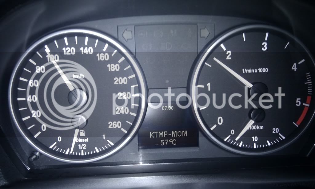

    Ciao lo faccio funzionare un po'!poi metti caso trovo una almeno la scaldo subito, hahahahha

    Ciao , vicchio grazie! Così almeno si capisce il tempo piu' o meno in cui raggiunge la temperatura!

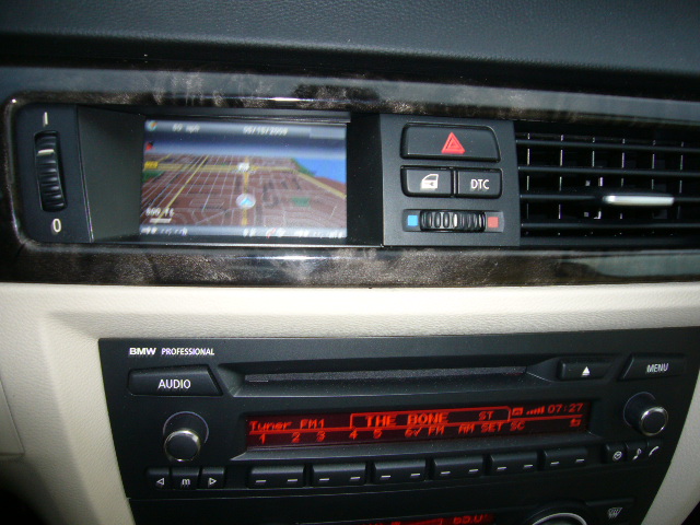

    ora ve la do davvero una scimmia....ho visto in qualche forum o girellando su internet (poi lo ritrovero') la sostituzione della bocchetta lato guida (quella sopra il comando dei fari) sostituita con una bocchetta piu' piccola e con un mini schermo led con diverse indicazioni....se non ricordo male c'era anche l'indicazione della temperatura....quella sarebbe da realizzare....

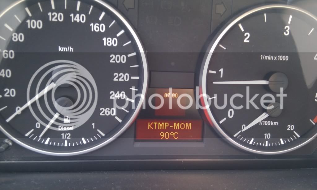

    Buondì Ale, ho fatto una foto con l orologio per cercare di rendere piu veritiero il tempo in cui raggiunge la temperatura, la foto al clima era per far capire che la velocità era a 2! Comunque dai con 22 gradi era già caldina!

    Mi ricordo di averne vista una in cui uno aveva inserito un navigatore! Dai posta posta!

    Si l'ho rivista anch'io di recente.
    Anzi son due, una col navi e una col monitor multi funzione con vari dati.
    Basterebbe che il menù segreto fosse visualizzabile nel monitor del navi, da lì con qualche interfaccia e con l'aiuto di Filippo sicuramente si riuscirebbe a far qualcosa ;) /emoticons/wink@2x.png 2x" width="20" height="20" />

    Eccomi, fatto tutto.
    Allora, prima del lavoro era così:
    e più di così non andava.
    Ahh dimenticavo, faceva anche poco caldo in macchina.
    Adesso, ritirata ora, sostito:
    - la termostatica euro 62,00
    - la termostatica EGR (il mecca dice che non serviva, non influisce sulla temperatura ma qualcuno non riocrdo chi mi ha suggerito di cambiarla. Però il mecca mi dice che si crepa e perde, quindi ho fatto bene) in ogni caso, l'ho cambiata, costo irrisorio, già che aveva inmano tutto. Euro 46,00
    - Filtro recupero vapori olio. Avevo già quello modificato, secondo lui l'ho cambiato per nulla. euro 62,00
    Tutto originale BMW.
    Manodopera 90 euro
    Mi ha incul@to???
    Ora, la situazione è:
    E finalmente fa un caldo infernale.
