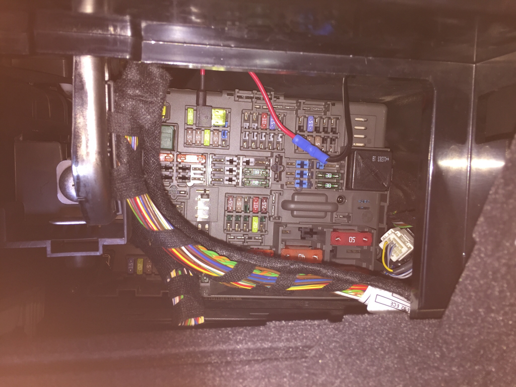

    ho messo quelle a led 2 anni fa, ma l'ho fatto anche nelle plafoniere e sulle alette parasole e queste funzionano ancora.
    Possibile che il CB non mi dia errore?

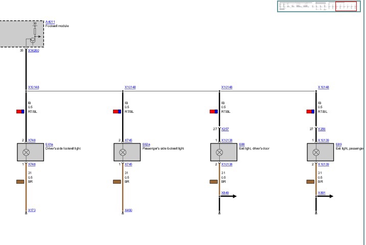

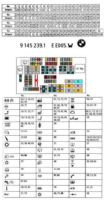

    Ho provato a cambiare la lampada led con una vecchia a filamento ma non si accende nulla.
    Da ISTA risulta che dovrebbero essere tutti sotto il fusibile 30 ma io non ho nessun fusibile in quella posizione!!! Dove sbaglio?
    Dimenticavo: da ISTA ho provato a seguire la procedura guided troubleshooting->lights->interior light->calculate path ma non mi viene fuori niente...cosa sbaglio?

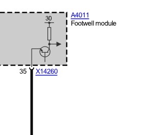

    BRUTTE NOTIZIE: ho letto male lo schema, le 4 lampade sono tutte connesse direttamente alla FRM3 senza passare dalla scatola fusibile...a questo punto temo che si possa essere bruciata la porta 35 della FRM3 oppure c'è stato e/o c'è ancora un corto circuito e potrebbe essersi innescato una specie meccanismo di protezione contro i corto circuiti (ho fatto circa 10 accensioni del motore) che da quello che ho capito si può sbloccare solo utilizzando il toolset32...qualche esperto mi può dare qualche consiglio?

    Altra idea: visto che sono 4 luci led è possibile che se una di queste abbia generato il corto ed abbia così bloccato tutte le lampadine collegate alla stessa porta 35 della FRM3?
