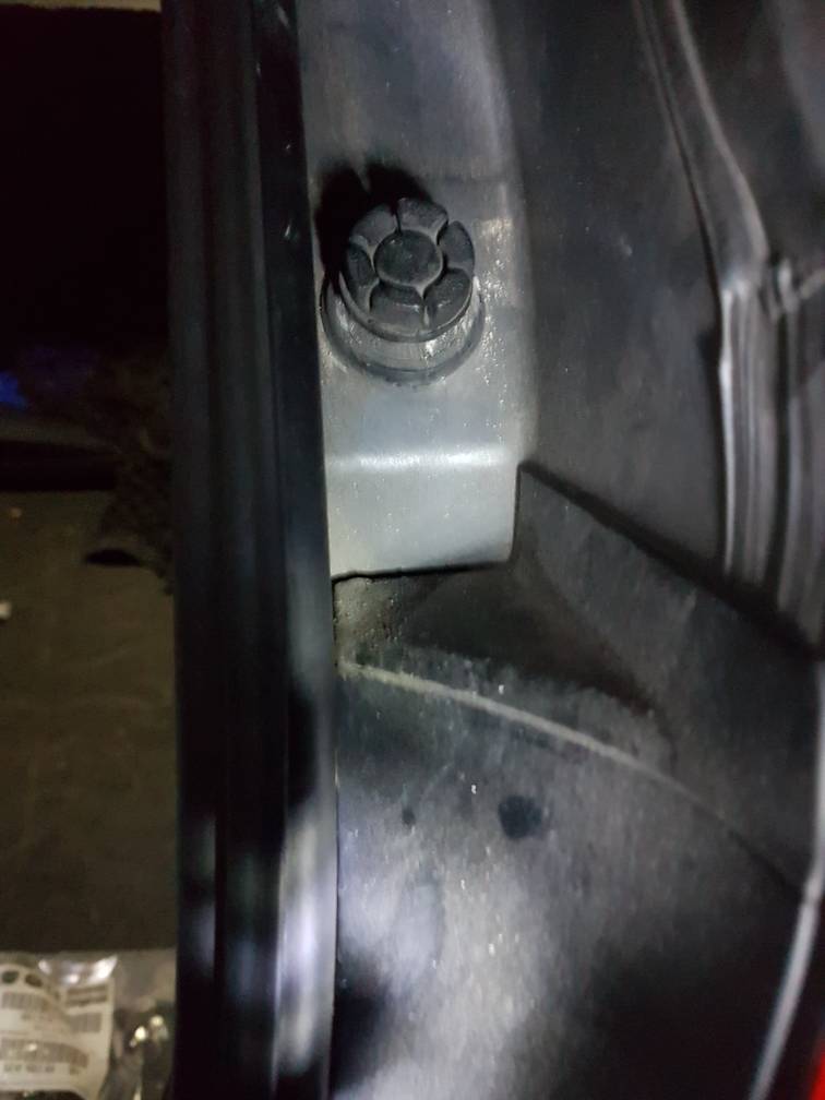

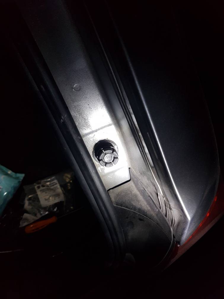

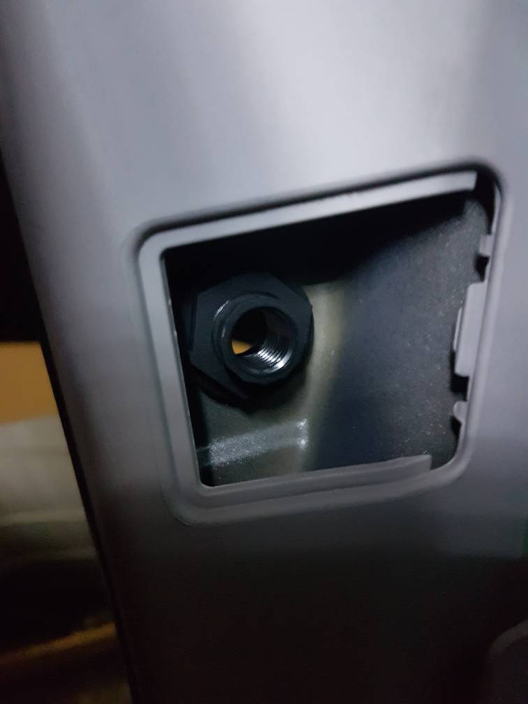

    Aiuuttoooo... Sos....come cacchio si tolgono, i due tamponi? A tiro? [​IMG][​IMG]

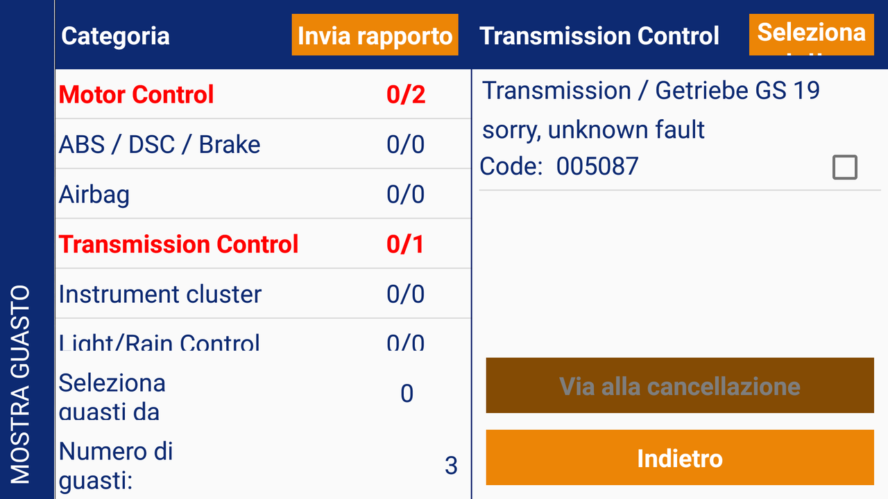

    Buonasera a tutti....
    Vediamo se qualcuno gentilmente mi può aiutare su questi errori che ho sulla macchina..
    E91 318d 2012 con 193000km
    [​IMG]image share
    [​IMG]invia immagini

    Intanto grazie Dariox.. domani provo a vedere con carly se mi da qualche informazione in più sul dpf...

    [MENTION=46746]vigorsol264[/MENTION]
    Sei riuscito a far funzionare l'apertura?

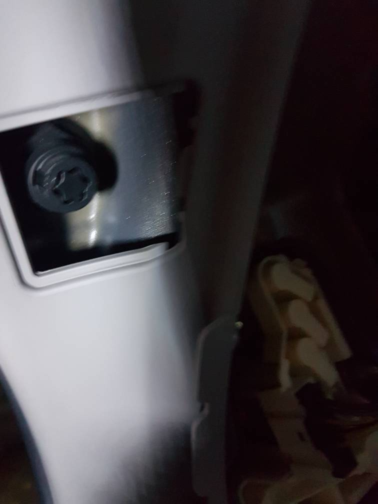

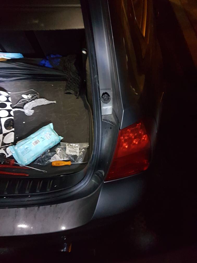

    Fatto tutto!
    Mollati I tamponi precedenti
    Che sono alloggiare dentro uno sportellino
    Basta svitare il tampone, e viene via la prima parte
    Poi, con chiave a bussola da 22,viene via anche il secondo pezzo
    Dopo aver tolto tutto, ed inserito i pistoncini
    ... Ti accorgi che non serve assolutamente a nulla!!! Infatti, danno una piccola spinta, ma insufficiente, anche se di poco... Serve anche la molla sul pistone, altrimenti si fa tutto per nulla....

    si ovvio, quelli danno una piccola spinta iniziale, la molla sul pistone è obbligatoria per questo lavoro

    Ci vogliono molle un po' più lunghe, allora, rispetto a quelle che avevo preso tempo fa

    Ora ho comprato un'altra coppia di molle uguali. Vediamo se basta il tutto. Non è che sta compressione di molle, scarichi tutto sui perni del portellone? Già ho messo i pistoni con più carico...
    Qualcuno riesce a darmi qualche dritta? I pistoni, in estensione, sono un po' più lunghi del perno del portellone. Come posso fare, per bloccarli al punto di estensione che voglio? Come comprimerli e fermarli? C'è qualche trucco?
