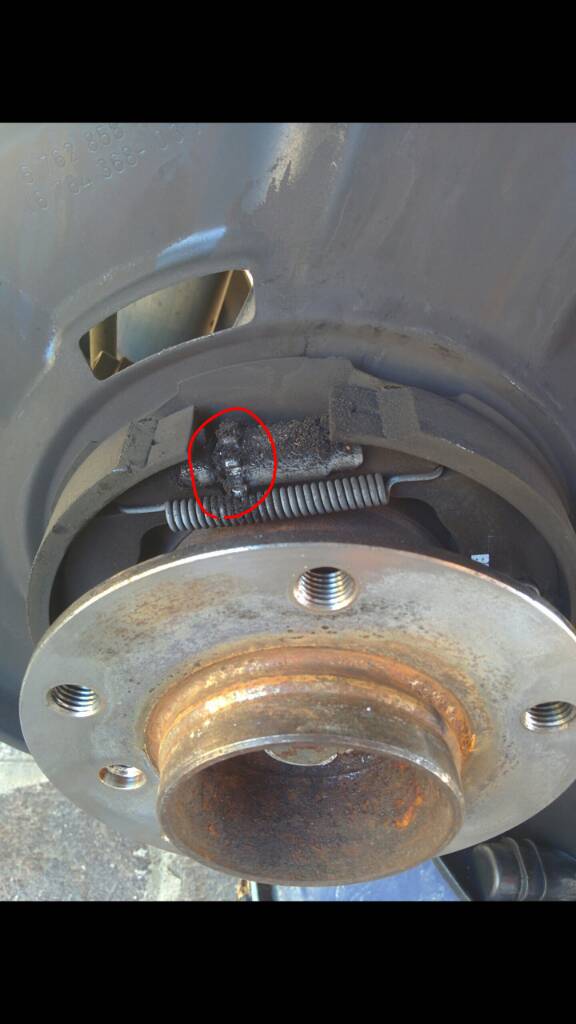

    Ciao ragazzi,
    non sono riuscito a trovare un tutorial per regolare il freno a mano, purtroppo la mia leva è lunga come ... la quaresima :mrgreen:
    Potete darmi una mano?
    Grazie mille.

    Così la mia...e scommetto che se non la tiri a morte nemmeno si bloccano le ruote...
  14. Giustyle
    10.303
    516
    14 Febbraio 2012
    5.912.556
    Bmw X5 F15
    Come ti dicevo in pm ecco cosa bisogna far girare per stringere la ganasce:
    Per accedere puoi anche non smontare tutto ma basta infilare un cacciavite nel buco del disco ;) /emoticons/wink@2x.png 2x" width="20" height="20" />

    Io non ho capito di preciso in che punto intervenire...[emoji848]

    In rosso ;) /emoticons/wink@2x.png 2x" width="20" height="20" />

    Hai ragione giustyle , il mio meccanico lo ha fatto addirittura con la ruota su ,ha smontato solo un bullone è con una girravite con una piccola lampadina in testa ha fatto la magia

    Fanno tutti così: non è necessario smontare tutta la ruota ;) /emoticons/wink@2x.png 2x" width="20" height="20" />

    Ganasce per il freno a mano? Questa non lo sapevo, ma non dovrebbe aggire sul disco?
