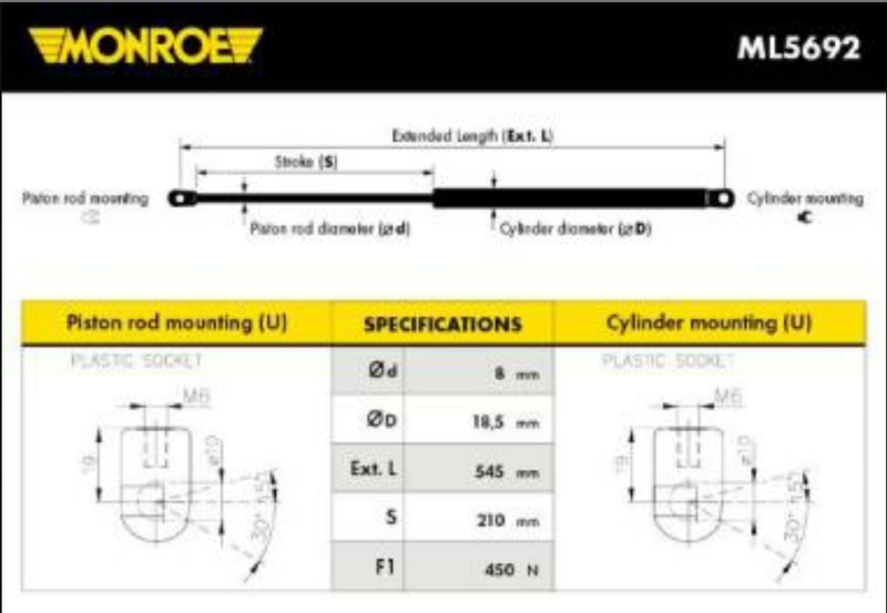

  20. Paolino620
    Paolino620 Direttore Corse
    1.853
    194
    15 Marzo 2016
    Bologna
    5.450.676
    Bmw 330xd E91
    Allora ragazzi, io a Marzo ho montato questi che sono compatibili e funzionano molto bene.
    [​IMG]host image
    Li ho pagati 16,69€ cad. su MisterAuto.
    Però non ho ancora capito come funziona la modfica guaina+molla....
