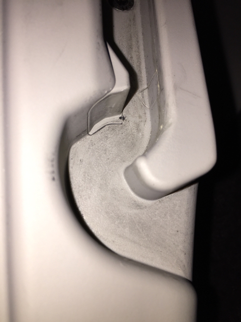

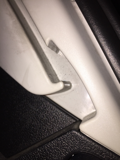

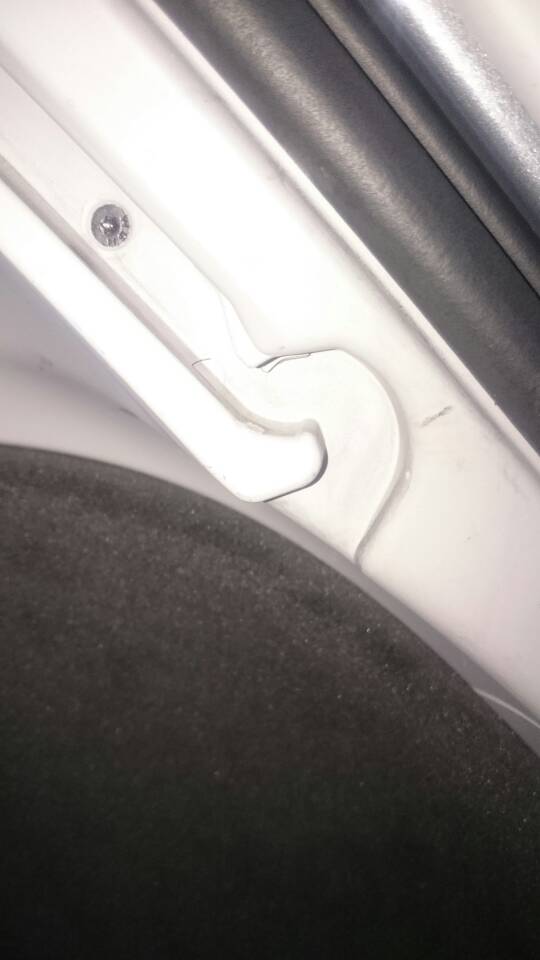

    Purtroppo i "rigonfiamenti" di fissaggio sul portellone sono soggetti ad usura e quindi la cappelliera tende a sganciarsi (e se va verso l'alto in movimento è una bella rottura).
    Io ho ovviato con un po' di strati di nastro isolante grigio ma ogni tanto vanno sostituiti.

    Se mi ricordo stasera faccio un paio di foto per evidenziare il problema.

    A me parte in sù se prendo dossi alti velocemente o anche buche che danno un forte contraccolpo.

    ..a me tutto ok, anche con buche maledette non deve scattare.
    Comunque dovete controllare i fermi.Se scatta troppo facilmente sono consumati, con nastro adesivo, o meglio tubetto siliconico tagliato a misura risolvi.

    Dite che il mio è troppo consumato?
    Secondo me è più furbo il meccanismo audi:

    Non mi sembra.
    Piuttosto controlla i cursori montati sulla cappelliera.

    Il mio è molto peggio.
