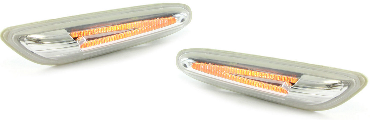

    Ciao, ho montato i led per le frecce laterali di "vifacciospendereabestia" [MENTION=42888]Michele G.[/MENTION] [-X , tutto bene, proprio belline però il flickering allo start rimane, ovviamente senza segnalazione errore da nessuna parte.
    Ho provato con carly, ma niente.
    Con ncs a quale voce si trova la codifica?

    ..parecchio tempo fa ma me le hai linkate tu, insieme anche a queste, ma io le volevo più discrete, senza fumè, più da carietta.
    Poi linko la foto da montate, ma non sono per niente brutte, anzi, sono molto vicine al look oem e il led oltre che regolare non è per niente tanghero.
    L'unico neo è il leggero flickering iniziale.

    Mi sembra strano...boh
    Comunque i check da disattivare sono 3(caldo, freddo e l'altra voce non ricordo)
