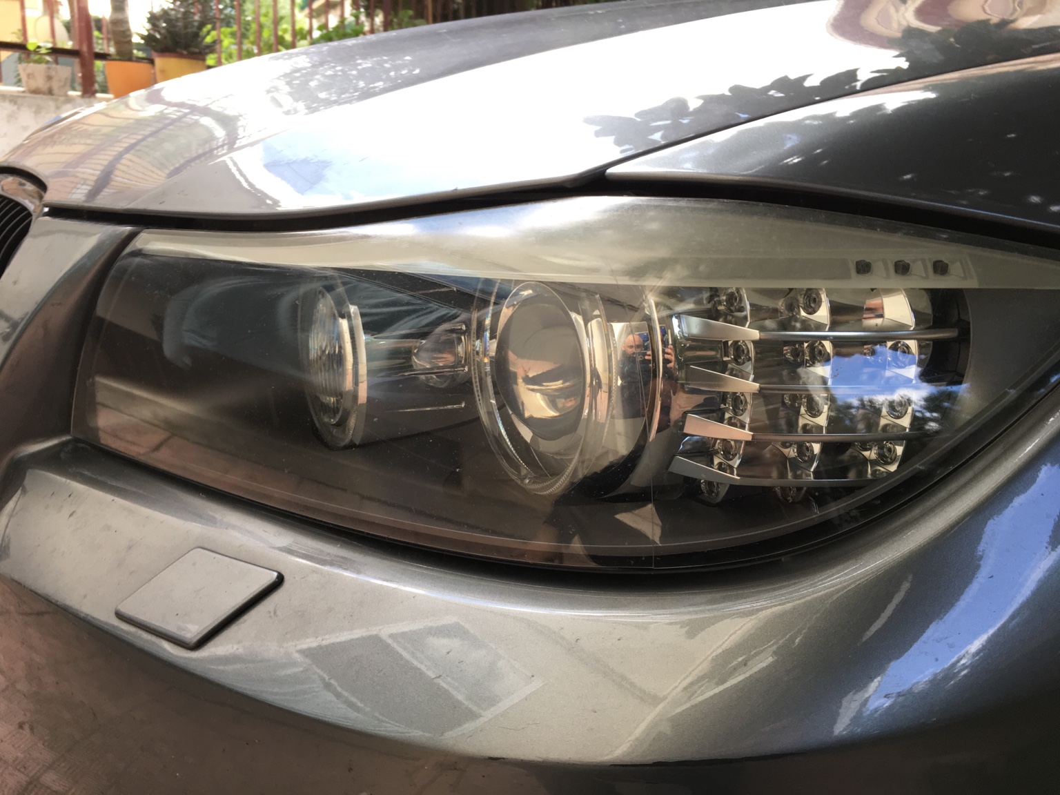

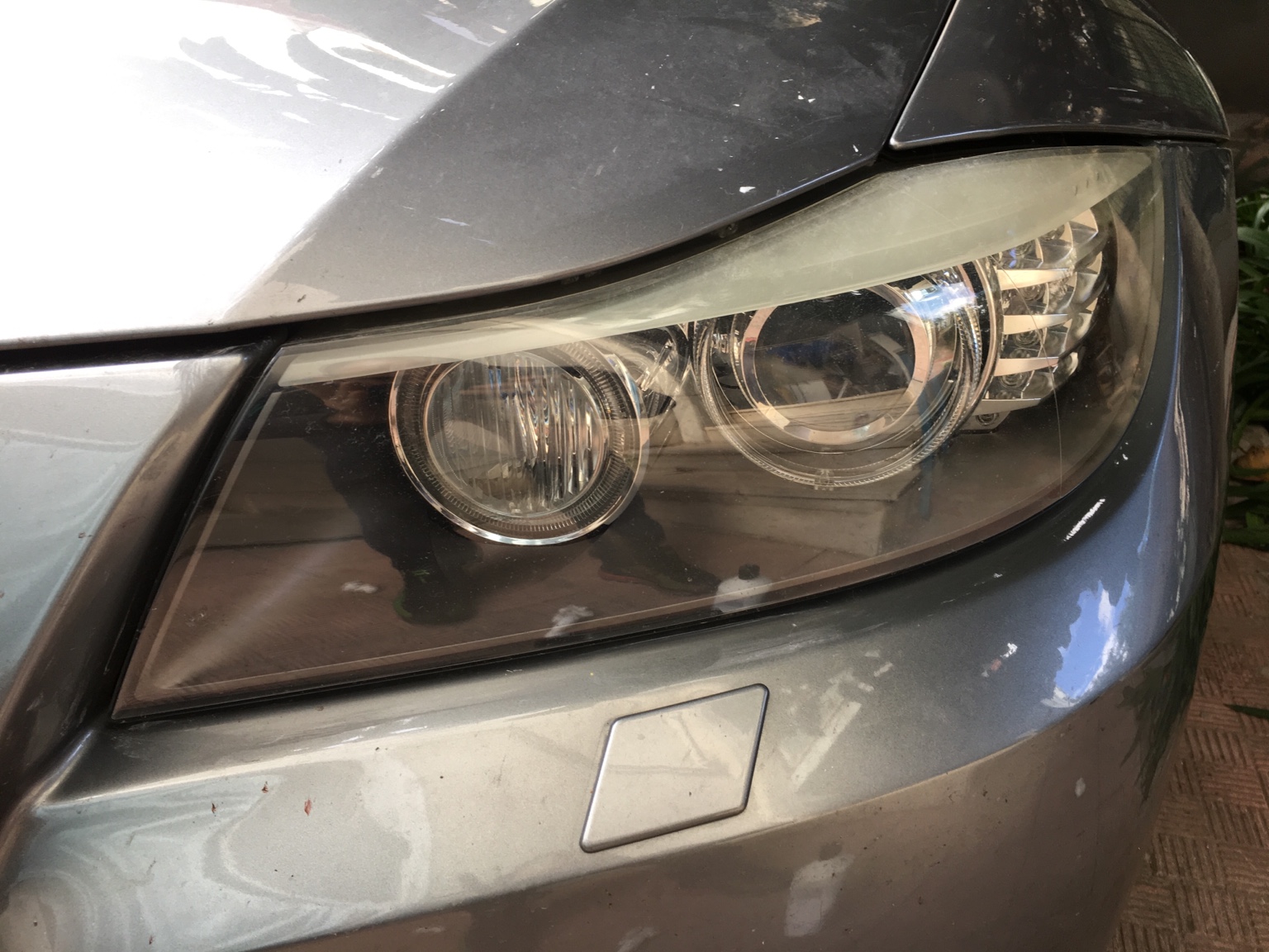

    Come lo vedete questo faro?si è ingiallito?la fascia sopra mi da questa impressione.
    Ho passato su tuta la superficie con del polish semiliquido al Silicone,ha lasciato la superficie liscissima ma l'impressione ottica non è cambiata.

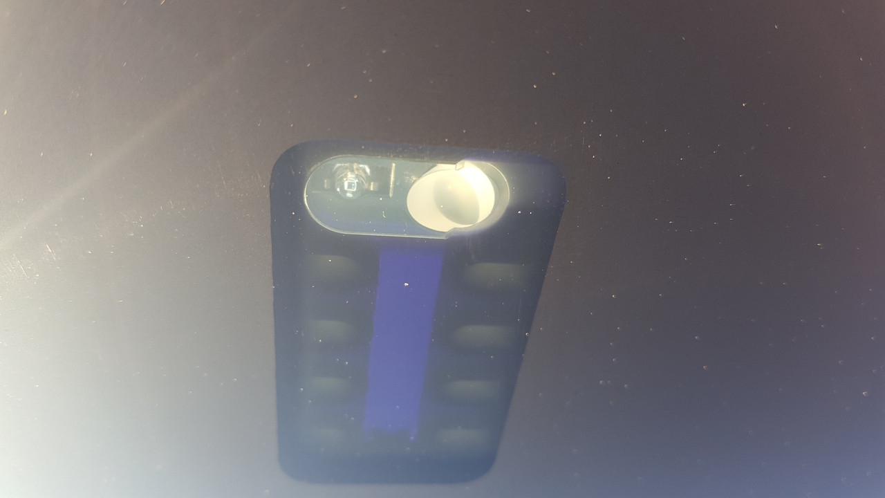

    Da qui, chiedevo al volo se qualcuno, macchina con Xenon ALC aveva da inviarmi un file di Carly con gli Xenon funzionanti per il Daylight Running Lights...per provare.
    Comunque, oggi ho riprovato, ho attivato cazzatine tipo tutte accese angel, posizione interni etc fino a quando non si applica il lock da telecomando.
    Però le luci da sensore non funzionano.
    Era sera, posizione Auto, Xenon accesi, ho provato a sparare un led sul sensore luco e non si è mossa 1 foglia..[emoji17]

    Dato per possibile che sia assai più rinco di te non ho capito quando dici ..era impostata con luci diurne.
    Cioè da iDrive o su codifica?
    [EDIT] Nessuno mi ha ancora detto se il proprio sensore luci è più o meno come il mio, oppure assai più pulito..

    Anche i miei sono così, purtroppo....

    Mi sembra tutto opaco, a cominciare dal vetro....

    il sensore della mia ultima 318d era sporchissimo ma funzionava....

    peccato, speravo fosse la rincoglionite senile..niente, da idrive tutto ok.
    Luci anabbaglianti sempre accese in Auto.
    Pulirò sensori e poi NCS&INPA :sad:
