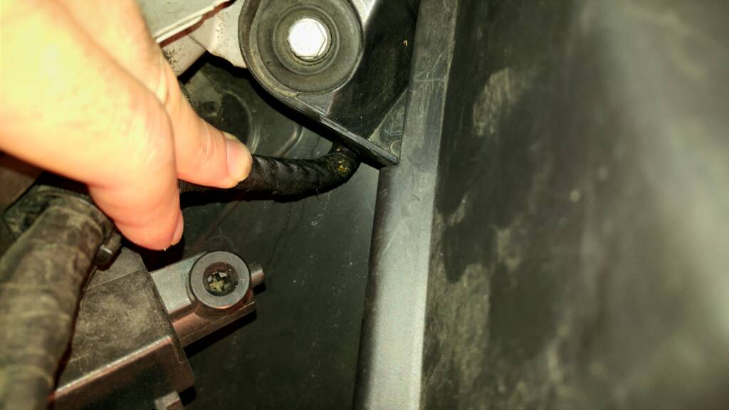

    Ciao ragazzi dopo aver portato l'auto a fare il tagliando ho la scatola del filtro dell'aria che vibra. L'ho guardata sembra fissata come sempre ma vibra. Qualcuno ha un rimedio o è capitato a qualcun altro?

    Hai controllato la cravatta in metallo del tubo se è ben stretta?
    ...e poi....dovrebbe avere 3 clip e un dente ad incastro....controllato tuto?

    Si tutto serrato.

    Stasera ho guardato meglio non trovo nulla che non vada nel fissaggio. Comunque ho trovato una sorpresa sotto la scatola filtro passano i cavi dei fanali e sull'angolo della scatola dove i fili vanno verso l'alto li ho trovati consumati. Due fili sono con il rame fuori ora ho spostato il cablaggio in attesa di sistemarli [​IMG][​IMG]
    Controllate anche voi quel punto!

    Tu hai il filtro a pannello, giusto?

    Io ho quello lungo e faticoso da cambiare ma sotto non ho mai visto quei cavi. Forse perché è più vicno al centro del vano motore mentre quello a pannello, se non ricordo male, è proprio dietro al faro...
