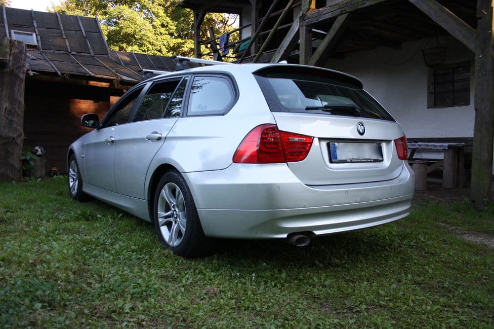

    Io ti dico, nella mia, che però non è LCI, quando faccio il pieno raramente segna più di 900km di autonomia, perché bastano pochi km di città e cambia subito dinamicamente, ma appena imbocco l'autostrada nei successivi 50km mi inizia a salire...
    Comunque io vado un po' più veloce di 110 e la mia inizia a consumare parecchio… in Bmw mi hanno detto che a breve devo preventivare il cambio del FAP che oramai è intasato, e mi hanno proposto pure di rigenerarlo anziché metterlo nuovo, spendendo circa 520€… che ne dite?
    Un anteprima di come sta venendo trasformata in LCI...

    Bella complimenti, concordo sui consumi
