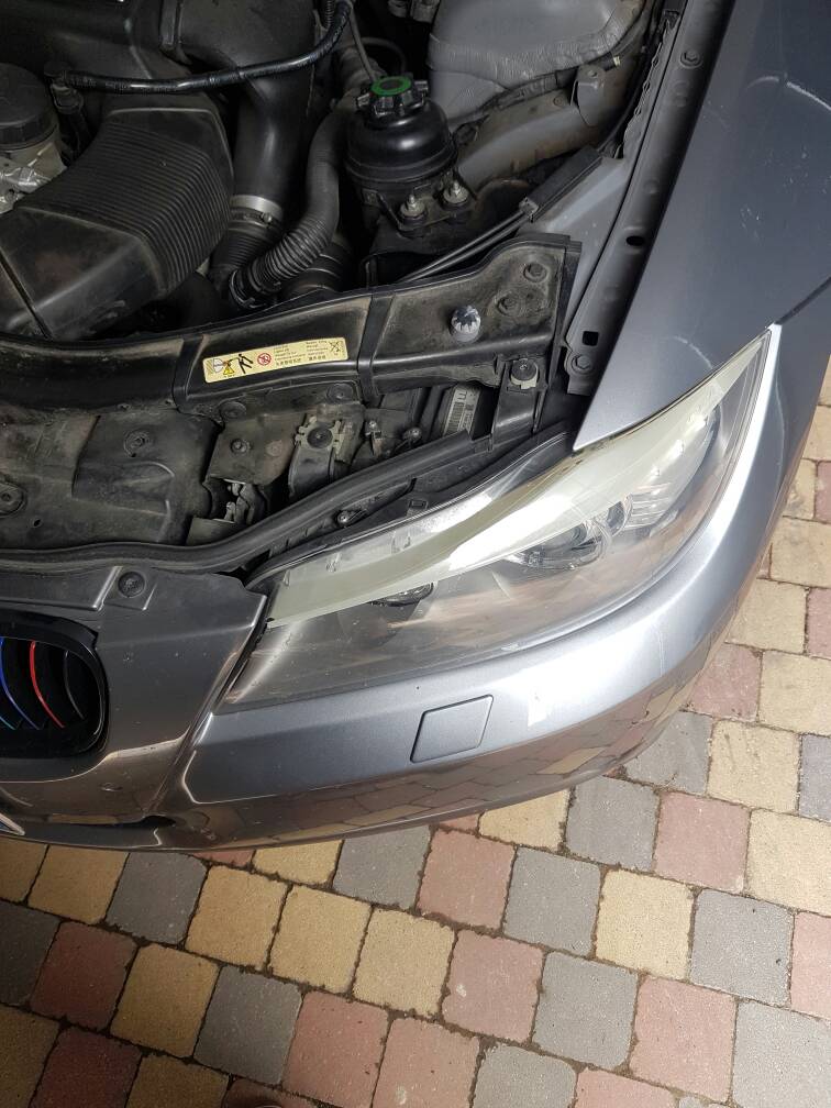

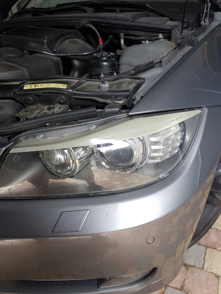

    [​IMG][​IMG][​IMG]
    Scusatemi, anche tu [MENTION=43166]Giustyle[/MENTION], ma non vedo alcuna vite per mollare la freccia... Devo forse smontare prima tutto il faro?

    Sono tre viti torx e ci arrivi dal passaruota
    Devi smollare le viti e piegare la plastica nera e te le trovi davanti, anche la freccia si sfila da dietro, mica da davanti

    Devi andare dietro il faro.. smonta ruota e passaruota ;) /emoticons/wink@2x.png 2x" width="20" height="20" /> se ricordo bene devi anche allentare qualche vite del paraurti anteriore in modo da farlo spostare di qualche cm
