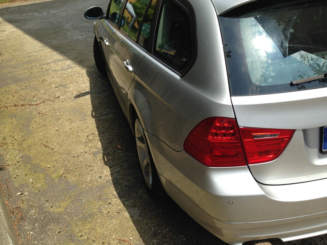

    Secondo me devi mettere questo: 61319123042
    Sarebbe il tipo per versione con MFL, Tempomat e senza sensore pioggia… almeno questo mi è uscito fuori mettendo il tuo telaio in Bmwarchiv per vedere che optionals hai...
    Quando lo post monti dimmi se ti appare sul display la velocità o no perché che io sappia a tutti quelli nella zone che l'hanno postmontato, me incluso, funziona ma sul display non appare niente...
    Ne approfitto per chiederti una cosa… eri tu che avevi postato come cambiare i fili delle luci posteriori nella conversione da pre restyling a LCI?
    Perché ieri ho montato tutto… ma credo di aver fatto un casino coi cavi e li ho staccati per il momento...
    Un assaggio del risultato
    [​IMG]upload

    Io non ho cambiato i fili, avevo preso il kit di trasformazione da pre restyling a lci, in pratica c'e un cavo con degli spinotti, li colleghi da una parte ai fari e dall'altra all'impianto e tutto funziona (previa codifica x non avere spie accese)
    Ma credo che si possa fare spostando i pin del cablaggio originale!
    Per il cruise, io vorrei mettere gia quello x sensore luci e pioggia visto che sarà il prossimo up

    Io finora spostando i pin del cablaggio originale non ci sono riuscito.
    Adesso ho da fare, ho staccato tutto e non vanno quindi nessuna delle 3 luci del bagagliaio, nel fine settimana ci guardo ed eventualmente ordino il cavo...
    Se vuoi comprare il devioluci per tempomat, sensore pioggia ed MFL devi prendere questo:
    [h=1]61319123043[/h]
    Fino a quando non monti il sensore pioggia va lo stesso, semplicemente il tasto per attivare la funzione con sensore funziona come tasto attiva intermittenza, e si accende comunque il led...
