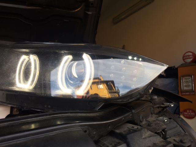

    Io dopo aver visto giustyle ho "copiato" e ho fatto cambiare i led con quelli bianchi, arancioni non mi piacciono

    Tu hai cambiato anche gli angel se non sbaglio sono come le nuove sere F

    Si, anche quello dopo averlo visto qui sul forum da giustyle
    Fatto aprire i fari, mettere anelli stile serie f e verniciare interno in nero e poi cambiato led ingombro

    Se non sbaglio anche la tua è nera, come ci stanno i fari con l'interno verniciato nero? Anche se gia so che mi dirai bene altrimenti non lo avresti fatto

    A me piace molto, infatti è tutta nera tranne i cerchi che sono antracite...
    L'effetto che fanno i fari cosi neri lo puoi vedere meglio qui
    Sono i miei

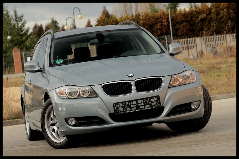

    Ragazzi, vi posto una foto di una E91, non è la mia…. ditemi cosa ha che non va… ovviamente dopo vi dico da dove viene la foto...

  19. Fasterthanyou
    Fasterthanyou Primo Pilota
    1,271
    84
    May 18, 2012
    1,560,928
    BMW E91 320d - Elise 111R stage2
    E91 touring zone
    Antenna da navi ma è senza? (Oltre ai cerchi osceni....)
  20. Daniel86
    4,272
    943
    Dec 24, 2014
    95,535,304
    Bmw e90
    Io direi le bare sopra il tetto del prerest , l'antenna c'è anche se non c'è navi
