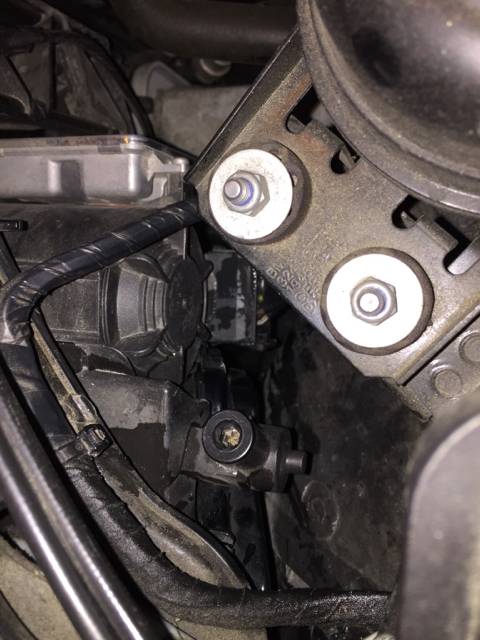

    A me si ,se guardi il passaruota al interno c'è un tappo si 15 cm per 15 , il mio si era staccato in un angolo

    A me sembra che passi l'acqua sopra il faro; mi chiedo: ma non è pericoloso che l'acqua mandi in corto i cavi del faro?!

    Se non ricordo male anche a me arriva acqua sin dietro al faro e vicino ai connettori quando piove o lavo l'auto. La primissima volta ci farò caso

    Si, mi è successo… nel mio caso era spaccato lo sportellino che sta dentro il passaruota e che serve a cambiare le lampadine nelle versioni con gli xeno… 10€ scarsi e passa la paura… chiaro che se il problema è un'altro son dolori...
