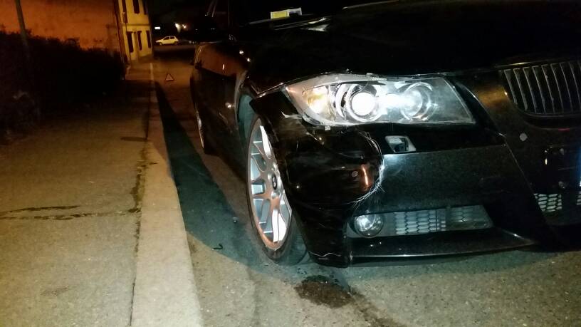

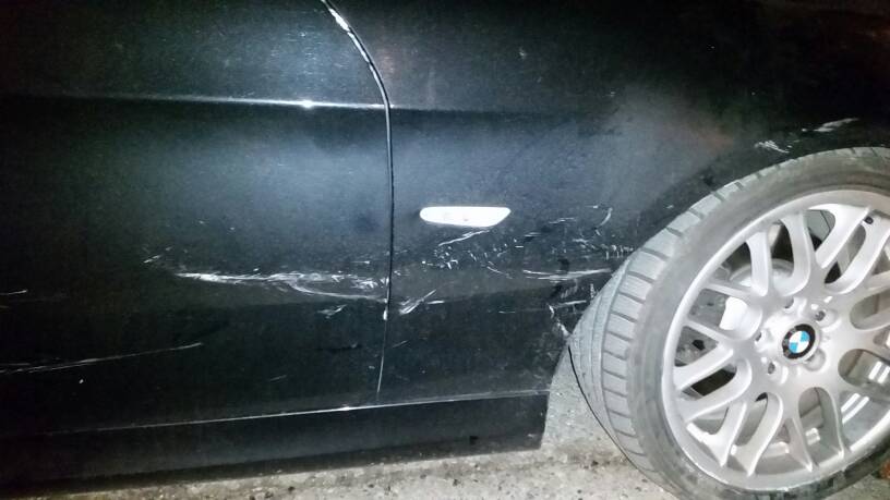

    Buon 2016
  19. magnabuffi
    599
    4.104.908
    E91 touring zone
    Per te non tanto
  20. spettinato
    spettinato Primo Pilota
    1.120
    29
    14 Aprile 2014
    214.777
    330xd e91 Msport
    Eh già anche se ho ragione sono incazzato nero
