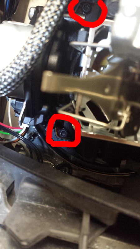

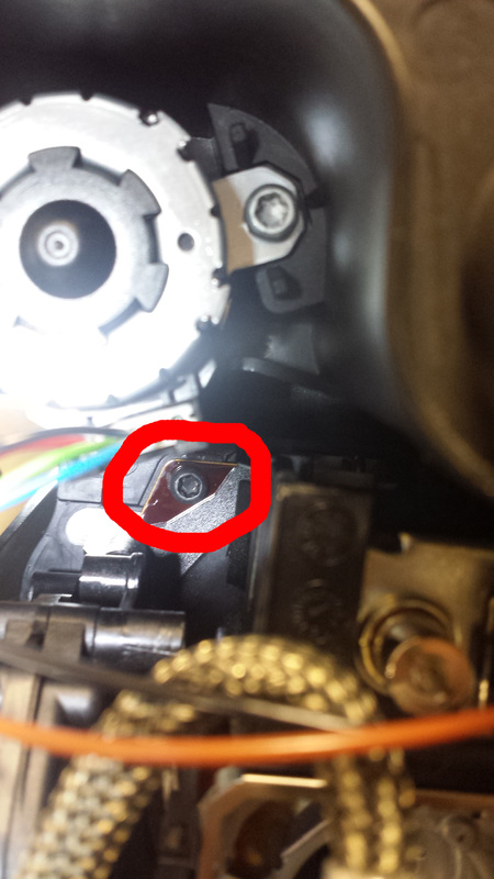

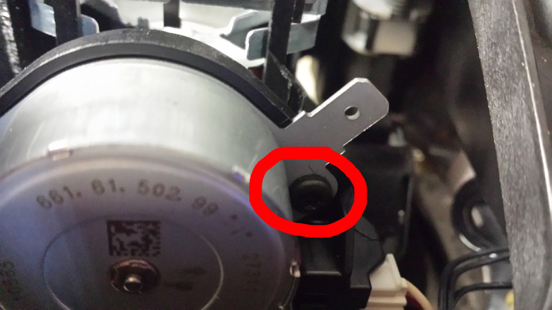

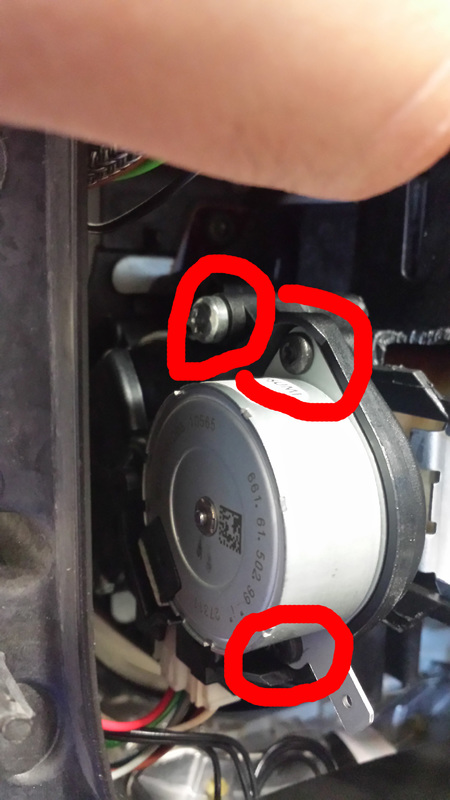

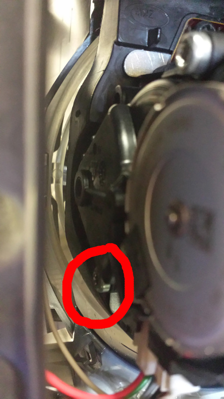

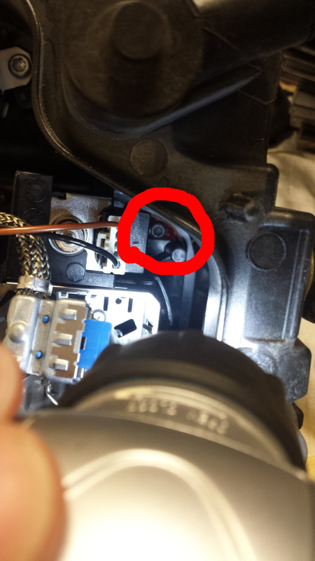

    allora ricapitolo le puntate precedenti:
    E91 LCI 2011 con bi xeno ed ALC con problema di vibrazione luce xeno dx solo con motore acceso (vedi video
    ), il capo officina BMW (il mio si sbaglia difficilmente) mi dice: non c'è niente da fare, bisogna cambiare l'intero faro per la modica cifra di 1000€...perchè lui è convinto che ci sia qualcosa di rotto dentro e non possono aprirlo!
    a questo punto parto per aprire il faro con la pistola da carrozziere.
    Una volta tirato giu il faro ispeziono accuratamente l'interno dal vano della lampada xeno e da qualche spiraglio che si intravede in giro (molto meglio lavorarci tirando giu il faro dalla BMW).
    A questo punto mi rendo conto che non c'è ombra di pezzi rotti all'interno, shackerando non fa neanche rumore....
    Cosi provo a serrare tutte le viti che trovo lungo la strada:
    alla fine non so se il serraggio di queste viti interne o se il serraggio delle vite esterne al faro ha risolto il problema...ma l'importante è che ho risolto il problema senza aprire il faro (me la stavo facendo sotto)....
    spero possa essere utile ad altri...
