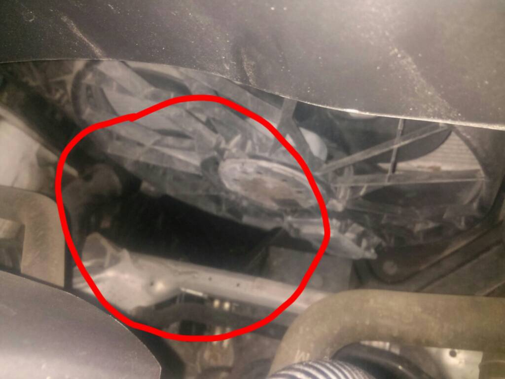

    Ciao a tutti. Ho notato una macchia di unto sul 'fondo piatto' che chiude in basso il vano Motore. Nella parte di sinistra (quindi in direzione del faro sinistro) come indicato nella foto.
    Non è una perdita copiosa, non c'è un gocciolamento continuo, ma tipo un trasudamento in quella zona. A Qualcuno è già capitato o mi sa dire cosa potrebbe essere?

    Intercooler che sfiata?

    Scambiatore acqua/olio?,serbatoio dove c'é il filtro, potrebbe anche essere l'olio del cambio. Ti conviene alzare aprire e vedere bene da dove esce.

    riesci a toccarlo per sentire se è olio o acqua?

    Penso anche io che sia qualcosa relativo all'intercooler perché mi sembra che il liquido (che sembra olio al tatto) esca dal tubo collegato al ventolone anteriore (e da qui mi sono fatto l'idea dell'intercooler).
    Se così fosse è una cosa grave?
