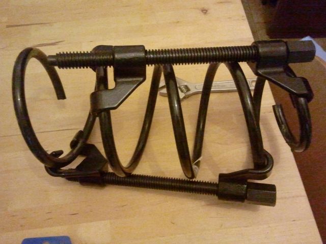

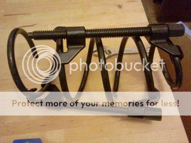

    Ho qualche foto del lavoro che alla fin fine non e' di certo uno dei piu' difficile da fare! ! ! ;) /emoticons/wink@2x.png 2x" width="20" height="20" />
    E questi sono i tiramolle acquistati per il lavoro! ! !

    Mitico Filippo!! Per quelle dietro hai dovuto smontare la moquette del baule giusto?
    È la macchina l'hai sollevata una Ruota alla volta o tutta insieme?
    Buona domenica a tutti!!
  19. filippo1978
    7,864
    245
    Mar 3, 2011
    198,757
    320d E91 ///Performance
    Ciao.
    Ho sollevato una ruota x volta! ! ! No dietro la molla e' esterna all'ammortizzatore, quindi non ho dovuto smontarlo.
    Cmq si il bullone dell'ammortizzatore sta dietro la moquette del bagagliaio! ! ;) /emoticons/wink@2x.png 2x" width="20" height="20" />
