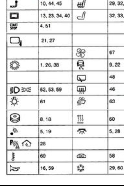

    [MENTION=25682]pasquale m[/MENTION] M' é appena arrivato il pomellino nuovo..........e mò come kaiser lo collego, e dove ?? :rolleyes:

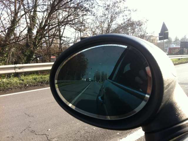

    Ke bello qnd cominciano a scalciare in giro... ;) /emoticons/wink@2x.png 2x" width="20" height="20" />
    Qualcuno mi indica qual'è il fusibile dell'accendisigari e da quanto è...? È gli accendisigari sn tt sotto lo stresso...baule, bracciolo, etc...!?!
    Approposito poco tempo fà si parlava di specchi foto cromatici antiriflesso... Guardate quelli della mia Mini, facevano impressione nn li avevo mai visto csì inscuriti...

    Sullo specchio della tua mini....ma quel bordo non oscurato è normale? a vederlo cosi non è che fa un bell'effetto....e se ti ci batte il sole contro....cmq dal bordo dei riflessi dovrebbe farli lo stesso no?

    Come ci sei riuscito Simo ??!? :eek:
    Anche le nuove 5er hanno il bordino che non si scurisce !!! :wink:

    Simo se ricordo bene e da 10 rosso, il numero 8 e 18 quint'ultimo nello schema in basso a sinistra ! [​IMG] !

    Black tira via la modanatura , davanti alla leva del cambio c'è uno spinotto a 3 poli , li prendi la corrente quella è sotto quadro !

    Aaah, in stand-by: credevo avessi abbandonato il progetto !!
    ........speriamo: tra i migliori al Mondo, per la tua bigirella !! :wink:
    Spinotto a tre poli ?? :eek:
    Abbiamo mica una foto ??? :-F
    Spero che in quello spinotto ci siano solo due cavi........
    Immaginando che l' illuminazione sia data da un led (ho sotto due cavi, uno marrone e uno rosso e grigio), con due baionettine che finiscono in uno spinottino, lo smonto, gli attacco due rubacorrente.......e tento l' aggancio ?? :rolleyes:

    Tenta l aggancio :D /emoticons/biggrin@2x.png 2x" width="20" height="20" /> sembra che vuoi far atterrare uno shuttle ! Lo spinotto e' quello in alto a sinistra! [​IMG]

    Houston, avremo sicuramente un problema !!! ^_^ /emoticons/happy@2x.png 2x" width="20" height="20" /> ^_^ ^_^ /emoticons/happy@2x.png 2x" width="20" height="20" />
    Mmmmmmh, così a vedersi, parrebbe, non ne sono sicuro, cioé, vattelapesca.........che su quello spinotto ci sono molto più che due fili Pà !!! :eek:

    Cmq come ho fatto a far diventare gli specchi csì...a dir la verità, nn lo sò nemmeno Io...ho entrambe le auto veramente lercie dalla pioggia/neve e ho fatto una ventina di km cn il sole praticamente sempre in fronte o al traverso...ovvero lato auto dx o sx alternativamente in base alle curve...
    Niente di più...sò ke xò la Mini lo fà spesso e nn sò da cs dipenda...saranno i solito sensori...
    sò xò ke a questo punto la mia culona nn lì ha anke se sono completamente elettrici e credo riscaldati, visto ke qnd c'è il ghiaccio si sbrinano in fretta...

    Li sotto c'è una massa e due +12v fai una prova direttamente con il filo della leva e attacca ! Il marrone e' massa !

    Nulla di che......ed a nessuno piace: ho comprato il pomello dell' M3, e mi parrebbe uno spreco non cercare di collegargli l' illuminazione !! :wink:
    Aaaah, credevo con una pila o altro: io ho solo lampadine a led, in giro per casa, e non riesco a testare stà funzione !! :bad-words:
    Potrei pensare ad un guasto.....ma da diagnosi non mi dice nulla, anzi !! :( /emoticons/sad@2x.png 2x" width="20" height="20" />

    'peta un mùment, che ciàpi gli appunti !!! [​IMG]
    Il mio marrone (pomello) con quel marrone, e quello rosso/grigio con uno qualunque degli altri due ?? :-k
    Ma il concetto d' invertire la polarità (stile le luci-targa) se non funzionasse.......é impossibile che si presenti ?? :-k

    Se il pomello e' originale , il marrone con il marrone , l altro lo provi su uno dei due ! La polarità e' quella credo massa marrone rosso +12v!
