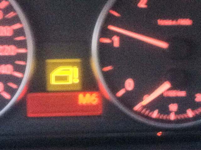

    Una spia tutta nuova ! [​IMG] la BMW non si fa certo mancare gli avvisi con spie e diciture varie!

    ...e' facile mi accadde anche a me',....si e' disattivato il blocco della salita vetri in caso di forzatura dovuta da una mano o un braccio,....devi effettuare il reset,...mi pare che si faccia a quadro acceso tirando su' un vetro per volta e tenendo il pulsante tirato su anche a fine corsa per 30 secondi.....poi lo ricali di solito avviene con i posteriori,... :D /emoticons/biggrin@2x.png 2x" width="20" height="20" />:

    Già infatti stamane me ne sono fregato il giusto, proverò il reset poi si vedrà ! Comunque ieri sera nel tirare su con il telecomando ho sentito un qualche rumore sull anteriore guida , infatti non funziona il blocco, stasera provo ! Grazie ughe :) /emoticons/smile@2x.png 2x" width="20" height="20" />

    Buongiorno ragazzi :D /emoticons/biggrin@2x.png 2x" width="20" height="20" /> niente paura per quella spia bisogna fare solo il reset come ha detto blues ;) /emoticons/wink@2x.png 2x" width="20" height="20" /> a me ogni tanto capitava sulla E60 ,basta tenere premuto 30 secondi il tasto in discesa e 30 in risalita e torna tutto a posto :) /emoticons/smile@2x.png 2x" width="20" height="20" />

    Confermo fai un reset.
    Se fa dei rumori strani potrebbe essere qualcosa di rovinato, in tal caso il reset non credo risolva e la prossima volta che fatica a scorrere si riaccenderà

    ....il rumore che sente Pasquale e' il blocco automatico che scavalla quando scorre,....reset e va' via pure quello,... :D /emoticons/biggrin@2x.png 2x" width="20" height="20" />:

    Un clac ieri sera quoto , grande Ugo hai affereto al volo! Povera bestia quella in foto :D /emoticons/biggrin@2x.png 2x" width="20" height="20" />
