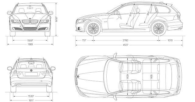

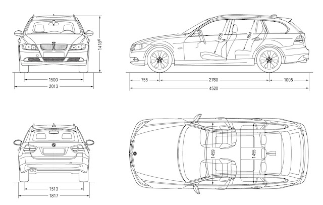

    Ragazzi ho controllato nei cataloghi bmw serie 3 pre-rest e rest la misura della carreggiata:
    Pre rest:
    anteriore mm 1500
    posteriore mm 1513
    Rest:
    anteriore mm 1506,8
    posteriore mm 1535,8
    Quindi in definitiva la differenza è:
    all'ant. 6.8 mm in più (3.4 per parte)
    al post. 22.8 mm in più (11.4 per parte)
    Mi sembra troppo azz...!!!!!

  13. vicchio
    vicchio Presidente Onorario BMW
    6.261
    196
    14 Gennaio 2011
    39.567
    BMW 520d Touring business
    Però spiegherebbe come mai Pasquale col distanziale da 12 mm e tu senza niente siete molto simili, no????
    No forse ho detto una mezza caxxata ..... c'è differenza .... non può essere che la rest sia 1.1 cm per parte più in fuori della pre....

    BMW 320 Xd my '09
    Ma se le tue misure fossero esatte riccardo, sicuramente anche la carrozzeria è più largan non è solo la ruota ad essere più in fuori.

    In un articolo in giro per il web ho trovato anche questa frase:
    L’aspetto muscoloso viene sottolineato anche dall’allargamento della carreggiata della nuova BMW Serie 3.
    Un nuovo portamozzo e una serie di interventi hanno allargato la carreggiata dell’asse posteriore fino a 24 millimetri, a seconda del modello.
    Boh adesso 24 sono davvero troppi, a seconda del modello ..... mah, comunque accenna ad un nuovo portamozzo......
    Io avevo sempre sentito parlare di circa 6 mm, pensavo al posteriore, invece dai disegni postati sopra i 6 mm sono all'anteriore
  16. vicchio
    6.261
    196
    14 Gennaio 2011
    39.567
    Guarda i disegni riportano misura esterna uguale e asse cerchio diversa .... vuoi che sul catalogo abbiano scritto una fregnaccia???? Siiii potrebbe essere :D /emoticons/biggrin@2x.png 2x" width="20" height="20" />
