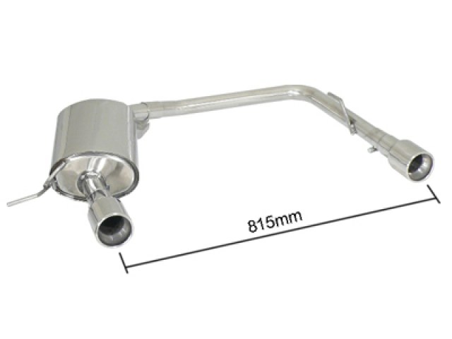

    cominciato il lavoro
    intanto io il silenziatore lo tolgo x semplificarmi il lavoro
    e in più perchè x me, e non solo, è inutile
    Uploaded with ImageShack.us
  10. Stefanob
    Stefanob Secondo Pilota
    745
    29
    23 Gennaio 2010
    1.000.000
    E91 F31 G21 320e 330i solo Msport
    lo scarico con silenziatore bisogna realizzare qualche cosa di apposito
    faccio fare dei conti ma alla fine x omologa e tutto meglio rimanere su ragazzon a questo punto
    per me solo la soluzione rossa è buona le altre scusate ma sono delle sporcherie
    i tubi devono avere stessa lunghezza o quasi e curve più mobide possibile
    altrimenti vi ritrovate con uno scarico che fuma più dell'altro
    i codini
    By stefanoberto at 2012-05-05

  11. Stefanob
    745
    29
    23 Gennaio 2010
    1.000.000
    quindi lo scarico in aciao inox completo di codini e attacchi, smontabile x evenutale spedizione
    mi fanno 190 euro
    il solo costo dei codini non ho chiesto
    qui qualche prova

  14. cris979
    cris979 Direttore Corse
    2.460
    70
    11 Marzo 2011
    7.297
    320d touring e 91
    io dire subito qui tolto il silenziatore una y e via fino ai terminali!!!!!

  16. Crocket
    Crocket Direttore Corse
    1.868
    101
    26 Ottobre 2008
    33.592
    e36-e87-e91-e30-f31-z3
    Esatto...soluzione Gialla, se hai tirato via tutto torni al tuo discorso dei tubi lunghi uguale, fai una bella Y centrando il tutto, poi scendi fino hai terminali in ugual misura...la Rossa ha due gomiti ke non mi piacciono...
    Ma siamo sicuri ke eliminando il silenziatore nn andiamo a variare rapporti di pressione gas di scarico o altro provocando bellezza estetica e conseguente perdita prestazionale...? Chiedo eh...magari se ne è già parlato e l'ho perso... ;) /emoticons/wink@2x.png 2x" width="20" height="20" />

  17. cris979
    2.460
    70
    11 Marzo 2011
    7.297
    320d touring e 91
    ma il silenziatore si sfila o l hai tagliato???
    perche se si sfila chi non vuole toglierlo potrebbe montarlo al contrario e mandarlo verso il centro e da li y e via ai terminali!!!!!
