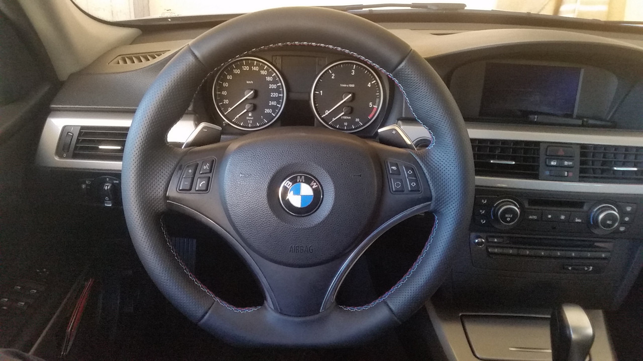

    Alla fine sono riuscito pure io a togliere il padellone e passare allo sportivo.....
    Direi molto meglio....anche se mi manca la Y che preferisco... con calma arriverà...
    [​IMG]upload immagini
    Un ringraziamento a Darko per il lavoro eseguito..

    Wooow bellissimo!!

    Ma vedo male io o sembra un po più cicciotta la corona rispetto al mio M?

    Non mi sembra un M ma la versione che monta ad esempio la mia Attiva con in più il rivestimento di pelle traforata.

    Credo sia uno rivestito....

    Sì hai ragione mi sa. Credo di capirlo dai tre punti in cui la mascherina incontra le pelle, c'è n piccolo gradino invece che essere a filo.

    Si avete ragione, è quello della versione attiva ripellato, pelle traforata ai lati, tagliato sotti ed alla fine mi sono convinto per le cuciture M.. avevate ragione ci stanno benone!! I paddle non funzionano ancora perché devo ancora fare i collegamenti ma in settimana provvedo.. poi con calma si cambia anche la Y

    Bene bene! Un volante con la pelle nuova da sempre una bella sensazione al tatto!

    Si infatti.. anche perché il padellone di prima sembrava fatto di plastica tanto era duro....

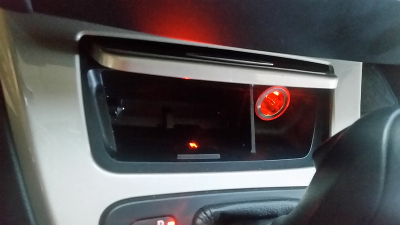

    La cosa più stupida del mondo... ho notato che alcune hanno un led all'interno del posacenere ant. La mia non lo aveva.... ora si......

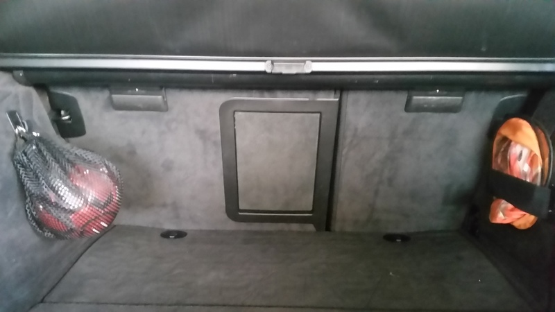

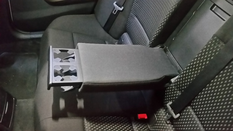

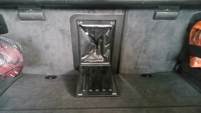

    Nel sedile posteriore non avevo né portabibite né skybag.... ora si...

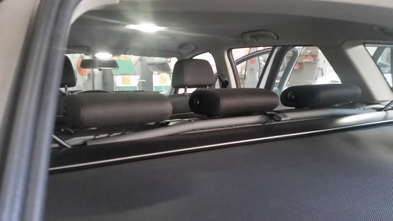

    Altra caxxatina ho messo i tre poggiatesta posteriori reclinabili, prima erano fissi... ora no...

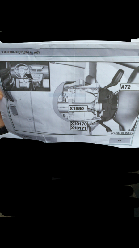

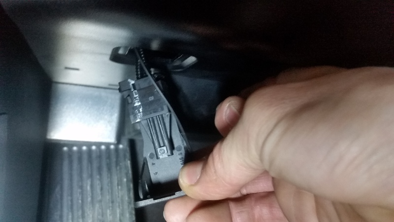

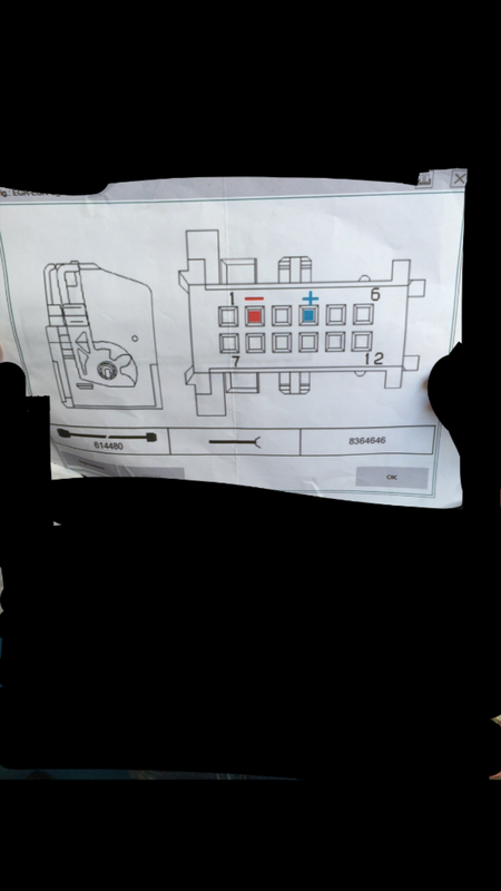

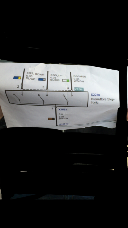

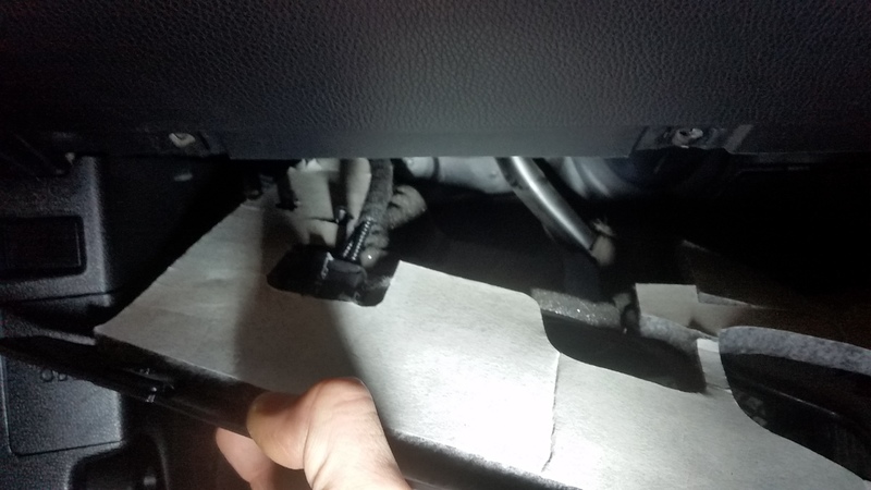

    Poi visto che avevo ancora poco tempo ho messo i fili per poter collegare i paddle, il.prossimo passo è collegarli... nello smontare proprio per i cavi ho notato una "spina" che non so a che serve, si trova praticamente vicino alla presa obd... qualcuno mi illumina?
