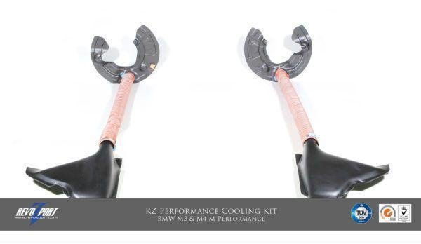

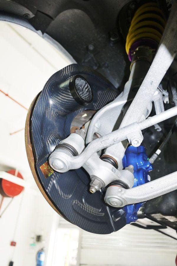

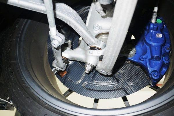

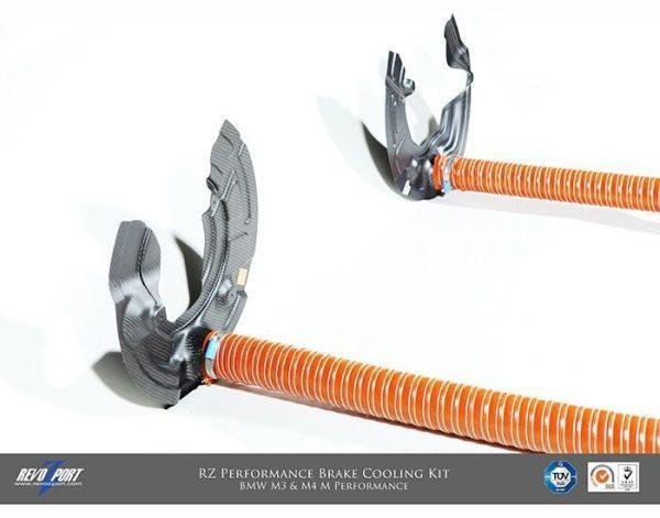

    A mio avviso e' la prima modifica che dovete fare in ogni caso, salvo uno voglia montare un impianto completo con dischi maggiorati.
    Pero' i freni sono buoni gia cosi' come sono per pinze e dimensionamento, considerato che dovete fare giri ogni tanto in pista e non delle gare, se poi uno ha la mania dei secondi risicati sul giro e' una sua scelta, quel che importa per me e' stare davanti ad altri, girare da solo guardando il cronometro non mi e' mai interessato, mi sembra di girare a vuoto ;)
    Come detto anche da altri poi molto dipende dallo stile di guida, ovvero se uno stacca all'ultimo non per spuntare tempi migliori ma solo per recuperare quel che perde andando lento in curva.
    Le staccate al limite scompongono il corpo vettura e anche se si arriva piu' veloci alla fine si perde piu' tempo in realta', guadagnare pochi metri sul rettilineo per trovarsi a percorrere una curva piu' lentamente per via della macchina non pronta per percorrerla lo trovo assurdo, personalmente preferisco una guida piu' pulita che stressa meno la macchina e alla fine rende piu' di una guida "isterica" pasticciata e confusionaria, meno si sollecita il corpo vettura meglio lavorano gomme e sospensioni, anche in una gara chi adotta una guida piu' pulita alla fine vince percorrendo piu' giri con gomme e non stressando al limite i freni.
    Fatta la premessa, con il giusto stile di guida, io raffredderei meglio sicuramente i freni con un kit come questo e poi mi limiterei a montare dischi migliori come i Brembo evitando marche non allo stesso livello, un Brembo con pinze e dimensioni standard spesso lavora meglio di un impianto maggiorato di marche meno prestanti.
    Dischi e pinze piu' grandi aumentano anche le masse sospese peggiorando la dinamica di guida, parere personale, ma come detto spenderei per dischi e paste migliori raffreddando il tutto con un kit che si installa senza modifiche.
    Il tizio di cui parlavo con la m3 che girava forte in pista e aveva deformato due set dischi bmw una volta messi i brembo con paste migliori aveva risolto il problema.
