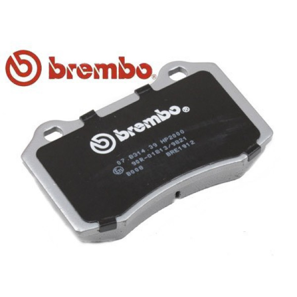

    Eccomi qui.
    Allora, i fischi sono al limite dell’imbarazzante, tuttavia oggi mi pareva fossero un po’ più contenuti. Sarà forse che bisogna attendere un processo di adattamento (c.d. “Bed-in”) della pastiglia al disco? Consideriamo infatti che la pastiglia stock ha una forma parecchio diversa rispetto a quella Performance, quindi può essere che abbia “scavato” il disco in modo diverso.
    Ok, ok, mi voglio illudere! In ogni caso, il 30 aprile, tempo permettendo, me ne andrò a fare un turnetto ad Adria, quindi alla fine valuterò se tornare a quelle stock.
    Nel frattempo, questo pomeriggio ho provato a tirare 4 belle staccate in autostrada pigiando senza ritengo e “levando” circa 150kmh di velocità. Ebbene, IMPRESSIONANTI! La potenza frenante è spaventosa e la M4 si inchioda letteralmente, in modo francamente inatteso, abituato com’ero alle frenate un po’ incerte e “vibrate” ad alta velocità di prima!
    Spettacolare davvero!
    Ah... Se solo fischiassero di meno... Peraltro, curiosamente, m’è parso di notare che:
    - da fredde: zero fischi;
    - da caldissime (dopo staccate violente come sopra): quasi zero fischi;
    - da calde: fischi a non finire negli ultimi metri prima di fermarsi.
    Ho comunque ordinato questo spessore universale della Pagid, come estrema ratio prima di tornare stock:
    https://www.ebay.co.uk/itm/W1299-Un...991848&hash=item3405efb9ec:g:JF8AAOSwC71cgAib
    Dita incrociate!

    40.274
    5.504
    490.715.460
    prodotto interessante, su altre marche di pastiglie questo tipo di placche quasi sempre risolve o limita molto i fischi
    mettile doppie >:>

    se non risolvi con le placche universali Pagid, proverei a sentire Brembo che utilizzano le placche per le loro pastiglie, magari ne hanno di compatibili con le tue

    Abbia riempito il dorso della pastiglia di questa pasta CRC al rame:
    https://www.amazon.it/CRC-C0F62A-Gr...78470&sr=8-2-fkmr1&keywords=pasta+ceppi+freni
    ... Ma a poco è servito!
    Speriamo migliori con l’uso! E comunque proveremo con quello spessore assorbente multiuso...
    Ho trovato anche delle placche in titanio, ma servono più che altro per “tagliare” il calore, non tanto per i fischi credo...
  14. Gabo
    40.274
    5.504
    490.715.460
    ho visto anch'io quelle in titanio, le danno come antifischio a quanto pare
    credo che qualunque cosa vada a contatto con la pastiglia serva a migliorare la vibrazione (fischi)

    Boh sai sono ottimista pure io nei confronti di questi spessorini.
    Aggiungo che forse magari il disco usato non si è ancora accoppiato bene alla pastiglia e qualche bordo da.smussare con il calore fischia.
    Aspetto pure io dopo la sessione di pista per capure

    Ho inviato la foto del dorso della pastiglia alla Textar perché ho scoperto che hanno introdotto un nuovo “shim” (spessore o placchetta) posteriore denominato Q+, che dovrebbe ridurre i fischi.
    Speriamo ve ne sia uno compatibile con le mie pastiglie Performance, prodotte appunto dalla Textar, come da foto ;)
