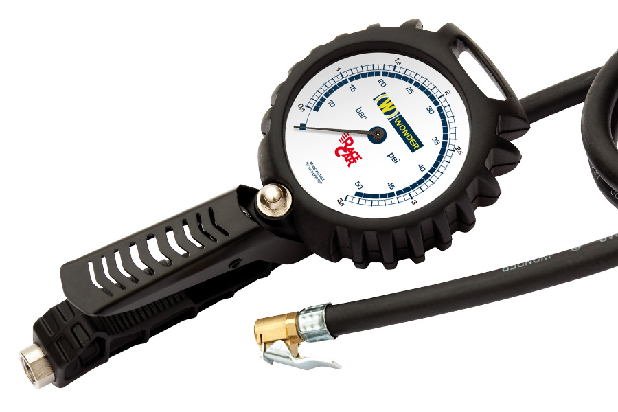

    il mio gommista utilizza il manometro migliore di Michelin, puó andare bene?

    http://www.wonder.auto/it/eurodainu
    Questa? Non è che non vada bene anzi, è un ottimo prodotto, ma un fondoscala ad 11 bar non aiuta molto nell'essere precisi. Inoltre non conosco la classe di precisione in quanto non riportata.
    Comunque, per uso normale, cioè andare su strada, vanno stra bene.
  10. Gabo
    40.532
    5.628
    521.238.107
    questa si, il top che produce Michelin
    da vari test pare sia molto affidabile
    consigliatami anche dall'eletto @____ANGEL___

    Descrizione
    Scala di misura in bar (0,5-3,5) e psi (7-50)
    Affidabilità di misura secondo lo standard UNI EN 12645
    Tubo: n. 1971 (60 cm)
    Pressione massima del compressore: 6 bar
    Adatto per il gonfiaggio con l’azoto
    in realtà @Gabo da me trovi questa ma va regolata in pressione massima a meno di 6 bar

    mi pare di capire che queste WONDER sono tutte uguali rimarchiate dai vari distributori tipo Michelin e company

    wonder = schrader = ridek ecc.... hanno poco a vedere con gli pneumatici... producono utensili pneumatici ed espongono il marchio di chi li ha richiesti e certificati.
