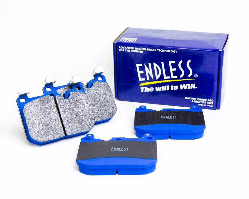

    Ma le mescole race pure vai da un minimo di 400 fino pure a 2000 euro per le endless.....
