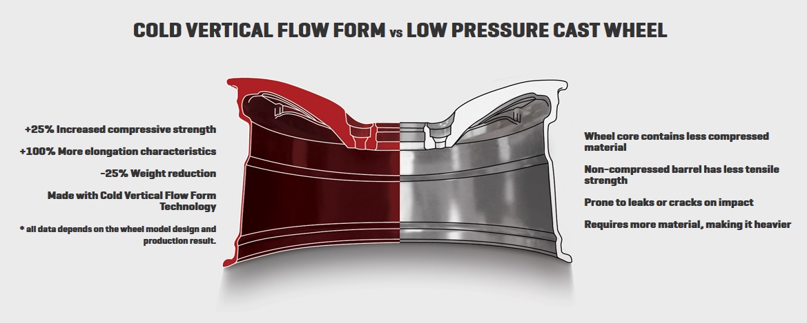

    Giusto per precisare, il vantaggio di peso dei cerchi FF sta proprio nel canale, che a fronte di uno spessore minore di un classico cerchio ricavato in fusione, presenta caratteristiche meccaniche (robustezza) superiore e peso inferiore.
