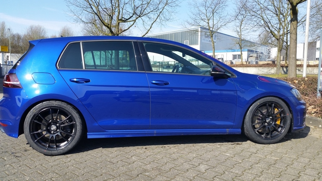

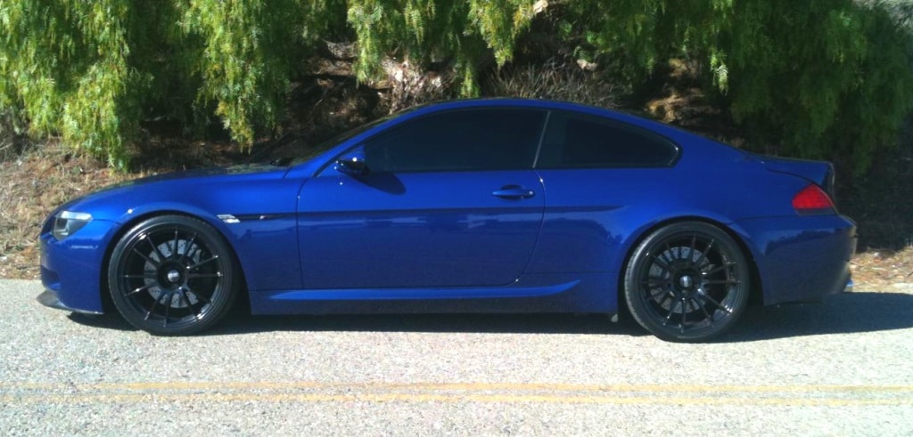

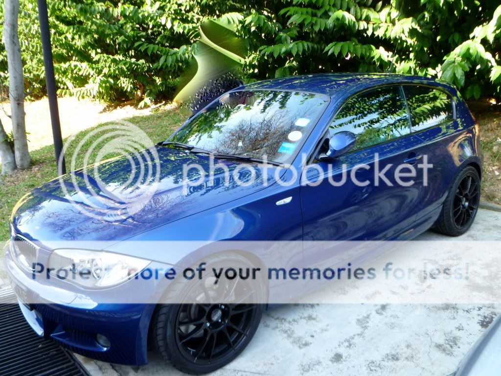

    Gli OZ Leggera avevano il difetto di mancare totalmente di concavità. Ora il difetto è stato mitigato dalla versione "concave", ma da quello che ricordo, riguarda solo i cerchi con canale da 9,5 in su. Perciò con i canali che vuoi prendere tu (8 anteriore ed 8,5 posteriore) il problema della mancanza di concavità resterebbe.
    Oltretutto il disegno si sposa bene con alcuni design automobilistici un pò più squadrati, mentre sulle BMW, che sono un pò più "muscolari", a mio personalissimo gusto, non rende al 100%.
    Sono questi fattori che mi portano a preferire (almeno sulle nostre BMW) i Leggera in colorazione nera, che sfuggono un pelo all'occhio in questo "difetto" estetico che hanno. E considera che io sono sempre pro cerchi silver ( [MENTION=7280]actarus8v[/MENTION] potrà confermartelo :mrgreen:).
    Questo ed il fatto che comunque l'accoppiata blu/nero è davvero bella. :wink:

    Io i cerchi neri proprio non riesco a digirerli, si perde completamente il disegno, sembrano più piccoli e sempre sporchi, con certi disegni poi sembrano proprio quelli in ferro.. Piuttosto di vedere la mia bmw come quella dell'ultima foto preferire 1000 volte i 442m di serie, sia silver che orbit grey.. Tutto sempre secondo i miei gusti ovviamente..
