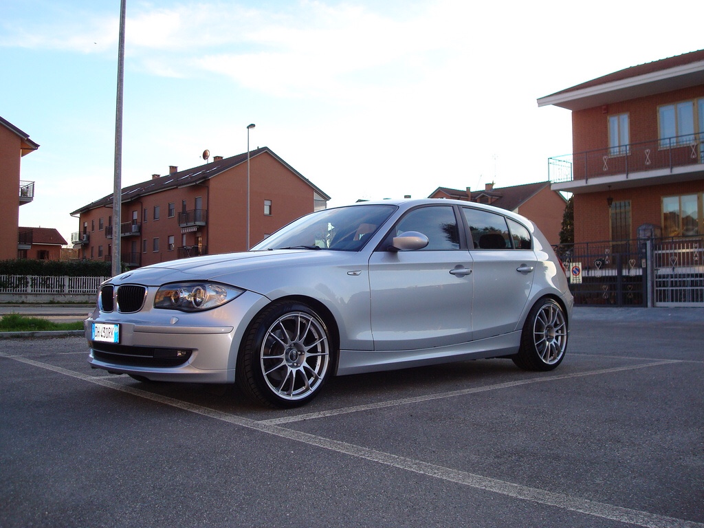

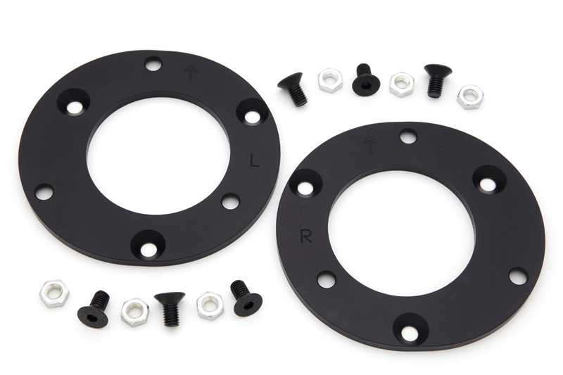

    I camber plates già da soli sono sufficienti a generare il camber negativo richiesto. Esistono di due tipi:
    Tipo fisso
    Tipo regolabile
    Nel mio caso avevo acquistato i primi, di tipo fisso, raggiungendo, solo con i camber plates, circa 1 grado negativo di camber. Purtroppo però la mia vettura usciva dalla casa (acquistata nuova!) con una differenza di camber tra le due carreggiate di circa 0.3 gradi.
    Da pignolo quale sono, messa su banco con sacco di cemento sul sedile lato guida e metà serbatoio, mi sono fatto asolare i duomi in modo da avere il camber perfettamente eguale su entrambe le carreggiate. Già che c'ero ne ho approfittato per raggiungere 2.5 gradi negativi in modo da sfruttare al meglio la gommatura semislick e far lavorare bene la gomma.
    In realtà per uso stradale non è una modifica che consiglio, tant'è che successivamente sono tornato indietro togliendo le piastre camber e girando con 1.2 gradi di camber. Soluzione a mio parere perfetta per uso stradale.
    In tutto questo il posteriore è sempre stato regolato a 2 gradi negativi di camber.
    Il tutto unito a molle lineari weitec più rigide delle originali, ammortizzatori Bilstein B8 specificamente tarati, barre antirollio M3 E92 al posetriore ed angoli opportunamente variati, ne è venuta fuori una macchina che ancora oggi ricordo con nostalgia nonostante la mancanza dell'autobloccante.

    Ok, allora ho capito giusto.
    Quindi ricapitolando:
    Camber plate regolabili:
    pro: cambi il camber facilmente, si trovano in commercio in abbondanza, prezzo "onesto"
    contro: resta fissa la "parte bassa della ruota" e rientra "la parte alta"
    Supporti OEM:
    pro: materiale OEM, la parte alta della ruota resta fissa, esce il sotto
    contro: prezzo, camber fisso
    Unibal decentrati:
    pro: la parte alta della ruota resta fissa, esce il sotto
    contro: si trovano per F32? prezzo?
    Ho le idee chiare?

    È identica alla 120D di mia moglie. Ogni volta che mi capita di guidarla rimango estasiato.
    Ha un link sterzo-sedere pilota-retrotreno migliore di qualsiasi altra auto provata.
    Obiettivamente per essere un auto per tutti, già da stock ha un retro treno fin troppo "vivo" e se devo trovare un difetto è la mancanza dell'autobloccante.
