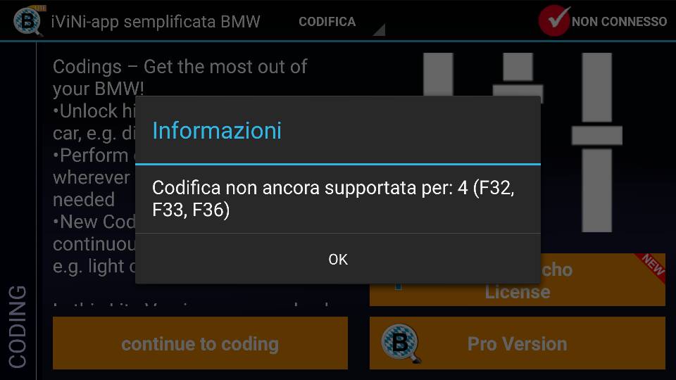

    Gio io ho provato il Carly (la versione lite) ma mi dice che non e possibile ancora codificare le F32.... Possibile?

    EX 428i - ora M340i touring
    Dalla 335xis Performance alla 435i!!! (da pag. 258)
    Metto una foto per capire se parliamo dello stesso programma...
    Inviato dal mio A0001 utilizzando Tapatalk

    No, devi prendere versione estesa (costa, mi pare, 50€) e aggiornarlo! Si codificano eccome le F3X adesso, ma il software non deve essere successivo a novembre 2015. Se hai il tuo sw ECU aggiornato nel 2016 non puoi codificare (devi invece attendere il prossimo aggiornamento del Carly) ;) /emoticons/wink@2x.png 2x" width="20" height="20">
    Però ricordati che devi prendere anche la loro chiave OBD Wifi, altrimenti non hai tutte le funzioni ;) /emoticons/wink@2x.png 2x" width="20" height="20">
