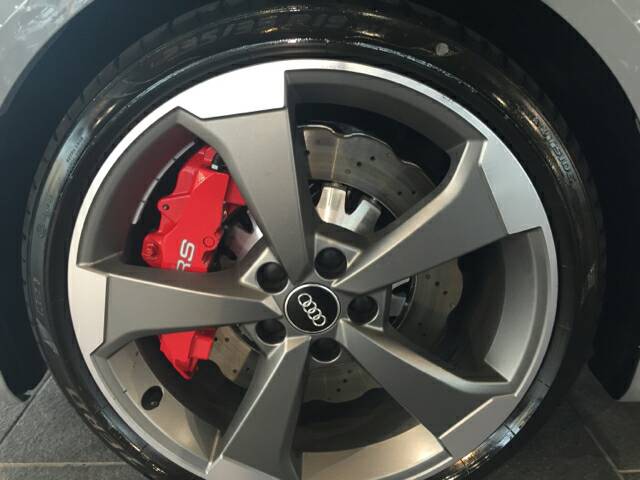

    Rs3 vecchio modello perchè l'ultima ha l'8 pot

    Monta le stesse pinze dell'rs4 b7, della porsche 997 gt3/turbo e mi pare della gt4.

    Le 8 mi sembra siano sulle rs6 e lambo, ma potrei sbagliarmi

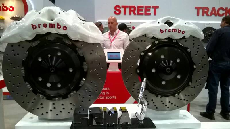

    Questi kit e'sui 6500 [​IMG]
