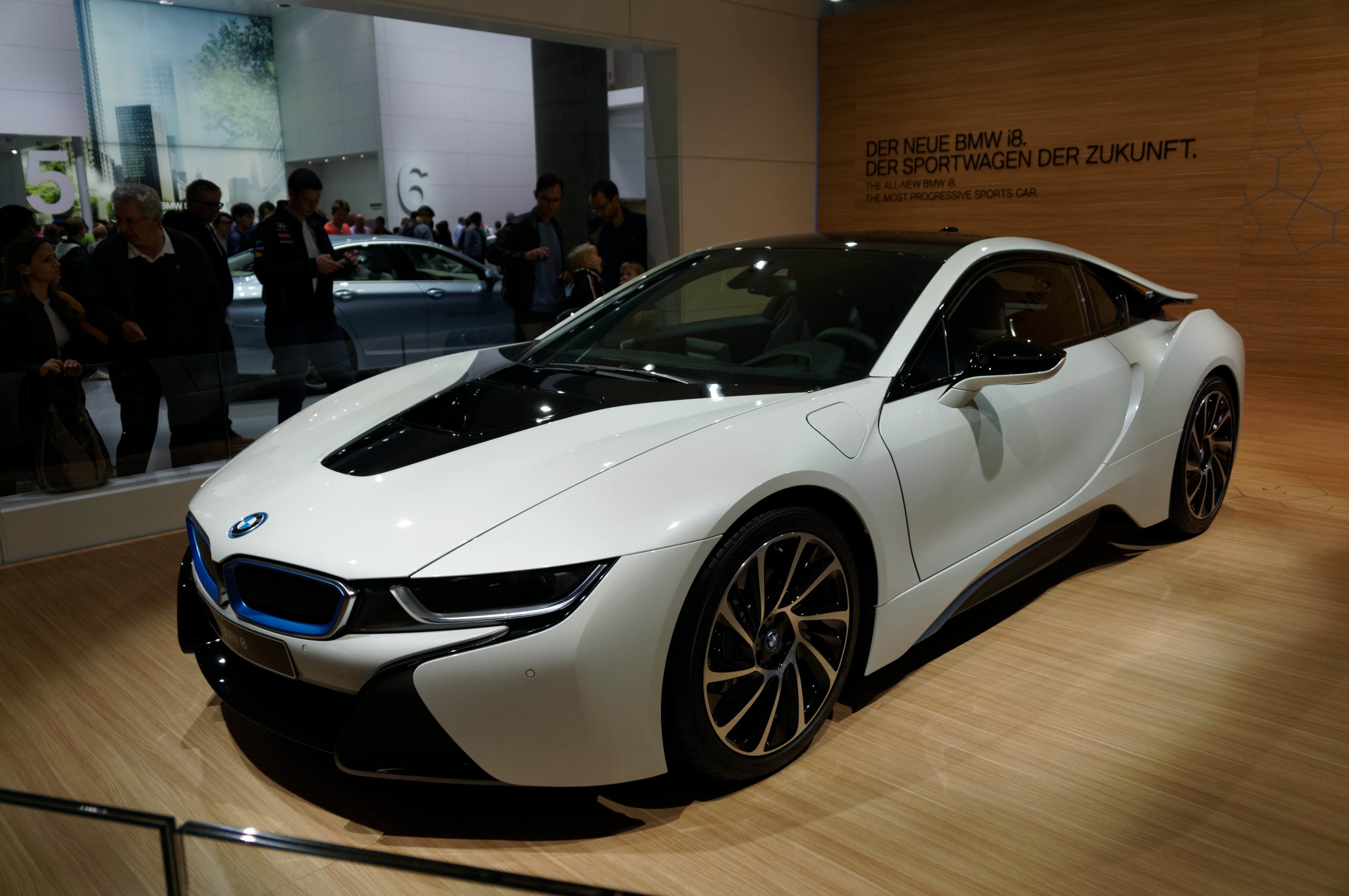

    Abituiamoci.
    Ormai le prossime auto saranno sempre piu' elettriche.
    il prossimo passaggio di gio' sara :
    335ixs--->435i---->i8 !

    Mai e poi mai!!!
