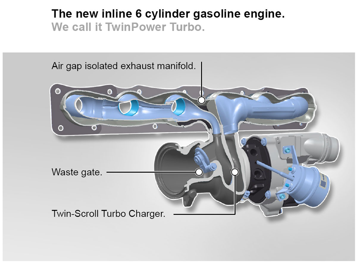

    Ok, ma l'N55 biturbo di Alpina è twinscroll, come ho letto, o singlescroll, come osservato dall'ottimo Turbotisio?

    Alpina stato dell'arte
    coniuga il vantaggio di portata d'aria del biturbo all'erogazione lineare del twinscroll

    "The design and construction of the excellent BMW 3.0 litre straight-six cylinder (N55) engine serves as a starting-point for a specially cast aluminium crankcase with Bi-Turbo capable flanges. These enable the mounting of two turbochargers along with required oil and water connections and a close-coupled catalytic converter arrangement. ALPINA specific NGK spark plugs and a forged steel high-strength crankshaft guarantee long-lasting stability."

    Le turbine della nuova m3/4 sono praticamente le stesse (non proprio le stesse ovviamente) dell'n54 perché più grandi o più complesse non ci stavano.
    Da questa frase del PM del progetto deduco che non siano twinscroll.
    E se non ci stanno sull'm3/4 ovviamente immagino non ci stiano nemmeno sulla b4.
