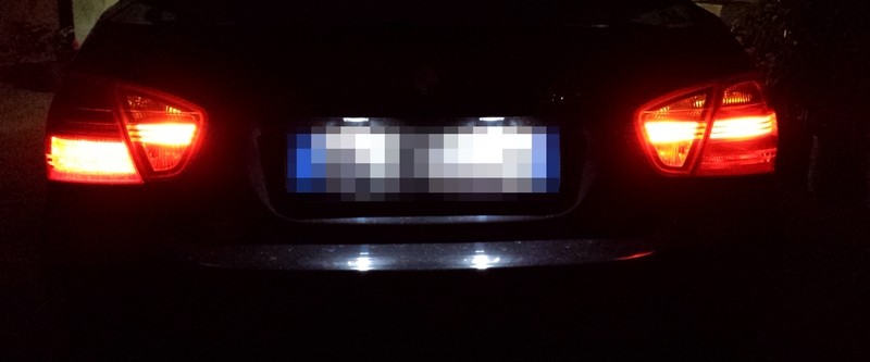

    Salve Ragazzi,
    ho bisogno del vostro aiuto.
    Il faro posteriore sinistro della mia bimba non funziona correttamente come si vede nella foto allegata sotto: si accende inspiegabilmente la parte bassa.
    Ho provato a smontarlo e c'era la lampada annerita; l'ho sostituita ma continua a non accendersi e restano accese le due lampade appena sotto a quella sostituita (come da foto).
    Cosa ne pensate?
    E' accaduto a qualcuno?

    Se ricordo bene smanettando con le codifiche avevo visto questa opzione.. cioè la possibilità di far accendere solo la parte bassa come nel tuo caso.
    Però mi sembra strano si sia settata da "sola"

    Non credo si tratti di qualcosa di codificato, anche perchè con il Carly non ho ancora fatto nessuna codifica (solo diagnosi); comunque mi sono scordato di dire che ho la spia di avaria luci accesa quindi c'è qualcosa che non va...

    Questa sera ho effettuato una diagnosi con il Carly, ma non esce alcun errore relativo all'avaria luci...inoltre tra le codifiche della FRM non ho trovato quella che citava giustyle per accendere la parte bassa del faro...
    non ci sto capendo niente ](*,)](*,):cry2:cry2

    Dipende anche da quale frm hai.. non tutte hanno le stesse voci.
    Prova con un altro faro e vedi come va ;) /emoticons/wink@2x.png 2x" width="20" height="20" /> (i fari nella versione pre restyling li tirano dietro :D /emoticons/biggrin@2x.png 2x" width="20" height="20" /> )

    semplicemente hai una lampadina bruciata/in corto/non corretta su quel faro.

    hai la posizione in corto, e la frm accende quella sotto come Emergenza.

    hai controllato che le varie lampadine siano a posto e che non ci sia ossido sulla struttura porta lampade? a volte si formano dei depositi di ossido sulle piste e, se si formano nella posizione giusta, creano corti. Controlla che non ci siano delle strisce strane biancastre (tipo calcare) in giro per il supporto.

    Fatto tutti i controlli possibili ho pulito il portalampada sostituito le lampadine e niente poi ho provato un altro portalampada di un amico , e non ne vuole sapere di funzionare
    Ho controllato fusibili e son tutti ok
    La cosa certa è che non arriva corrente sulla lampadina , avevo pensato che fosse un filo interrotto ma visto che il problema lo ho sulla scocca del auto e non sul portellone post non sono andato avanti con la ricerca.
    Può darsi sicuramente che sia la centralina dei fari ammesso che ci sia ed io non so dov'è.

    Se hai fatto più 50 accensioni potrebbe essere andata in blocco l'FRM
    https://bmwteka.com/wds/ru/e90/9af14814
