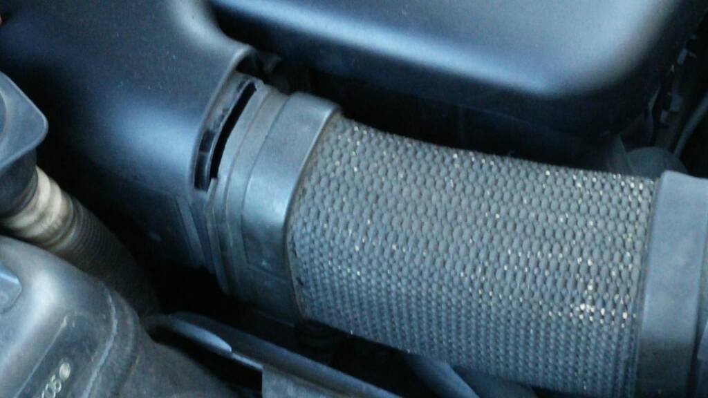

    Ciao ragazzi volevo chiedere a voi più esperti un parere. Oggi chiurosando nl motore ho notato il collettore d aria scollegato dal motore [​IMG] mi chiedo è problematico cpmporta qualcosa?quanto potrebbe costare la riparazione?grazie

    Per ripararlo basta che lo riinfili al suo posto e puoi farlo anche tu stesso, se fosse rotto lo puoi acquistare e sostituire tu

    Ciao, è da sostituire perché si è accorciato (difetto noto).
    Io l'ho comprato e me lo sono cambiato da solo, non ricordo bene ma mi sembra costi sui 35/40€.
    Non influisce sul funzionamento perché è prima del debimetro, in pratica aspira un po' di aria dal vano motore anziché dal frontale quindi non avverti alcun malfunzionamento.
