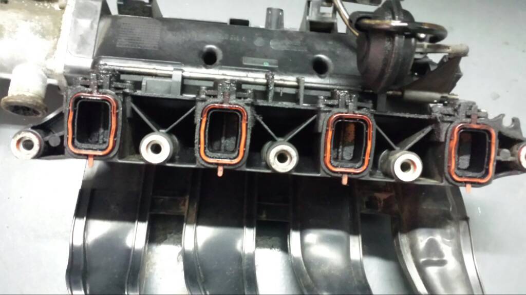

    Fatto tagliando ho fatto pulire il collettore di aspirazione e in piu ho fatto togliere le lamelle, a mio umile opinione sono abbastanza sicure,basta pulire per bene ogni tanto e si sta tranquilli, mi hanno pulito anche la valvola egr se pur anulata, sostituito anche il termostato che sta sopra la valvola egr e oggi cambiate le due cinghie di servizi [​IMG]cosi si presenta dopo 180k ,tranne che l'ex proprietario ha già provveduto a pulire prima, comunque niente di grave. Quando gli ha smontati il meccanico che saluto mi ha detto che erano bloccati sul chiuso da qui la scelta di toglierli del tutto , posso dire che la macchina ha meno freno motore e pare che prende un po piu veloce ai bassi ma niente di che, considerato che anche l'olio e nuovo

    Che incubo ste lamelle #-o
