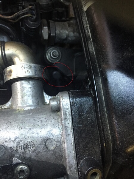

    _Angel_ ieri sera dopo aver smontato copertura motore, filtro abitacolo, vassoio porta filtro, aperto la scatola dei collegamenti elettrici e cercato per mezz'ora ste maledette candelette mi sono accorto che non ci si arriva!!! Non si possono testare con il tester a meno di smontare il collettore. Delusione totale ho rimontato tutto senza poter provare nulla.
    Nel cerchio rosso l'unica candeletta anch'essa quasi irraggiungibile visibile.
    Nella scatola dei collegamenti cosa va verificato?

    fusibile F02 20A deve essere sano, è l'unico fusibile della centralina candelette o almeno cosi dice lo schema sul WDS... qui la foto della centralina incriminata http://www.bmw-planet.com/diagrams/release/zi_images/GREO_M57TUE_0009.png

    hai parzializzato la valvola egr? metti +40 vedi che non avrai di questi problemi..., per provare le candelette devi smontare il collettore o andare dalla parte bassa de motore e staccare la centralina e verificare con tester..
