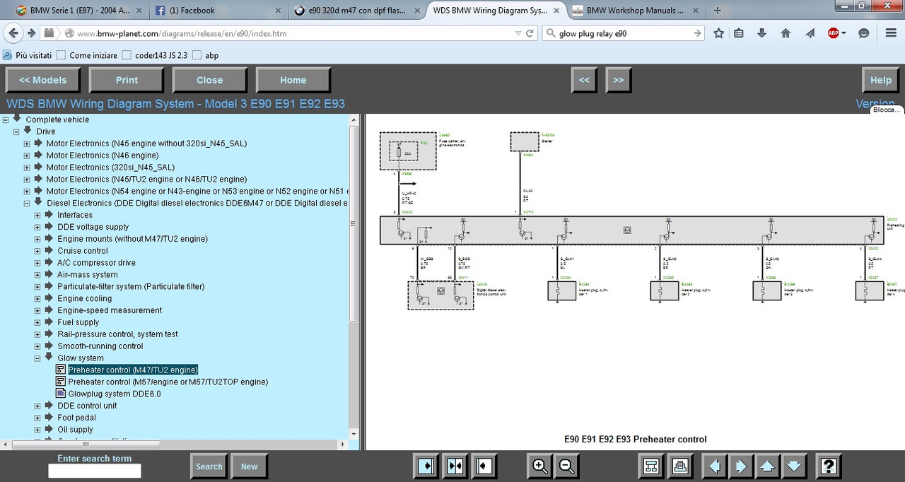

    Ciao, ho flashato la mia dde aggiornandola con gli ultimi daten. La procedura é andata a buon fine ma quando accendo il motore mi compare errore su tutte le candelette 4212-04, 4222-04, 4232-04 ecc. Prima del flash non me lo aveva mai dato. Ho anche provato a rimettere con ncs i parametri che avevo backuppato ma nulla.
    mi date una mano per favore?
  11. ____ANGEL___
    ____ANGEL___
    3.992
    1.153
    19 Novembre 2009
    207.690.841
    bmw

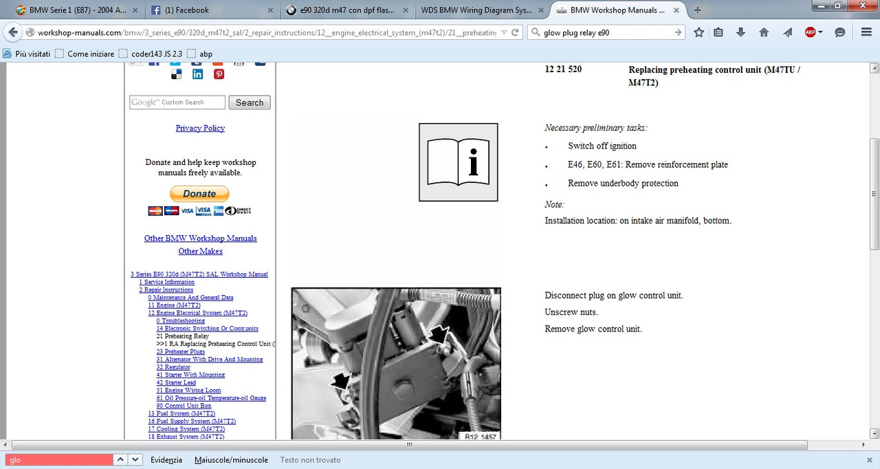

    non è che sono veramente bruciate? ncs sulla centralina motore non fa nulla via che quattro cazzate dell'olio e dei limitatori vari(se presenti).... provato a controllarle con un ohmmetro? hai un multimetro?
    la tua è sempre una e9x m47tu2 120kw?
    comunque più precisamente ti dico, visto che l'errore ti compare su tutte e 4 le candelette potrebbe essere o la centralina delle candelette rotta o le 4 candelette rotte, le candelette puoi controllarle con un multimetro, la centralina ha un fusibile da 20A vedi che non sia bruciato, la centralina si trova sotto al collettore di aspirazione e ha due dadi da 10. Per controllare le candelette puoi controllare dai cavi che partono dalla centralina altrimenti ti tocca smontare tutto il collettore... fammi sapere al limite ti spiego meglio!
    in ogni caso se la tua è una e9x m47tu2 120kw lascia perdere le candelette che danno più problemi che altro, a volte smontandole per la sostituzione si spezzano nella testa e poi è un macello, visto che comunque la macchina è dotata di preriscaldatore del gasolio sul filtro gasolio e se non abiti in posti dove vai sotto zero basta quello, poi conta che di inverno il gasolio è addittivato con antigelo nei posti normali e dove fa freddo particolarmente viene portato del gasolio di tipo "polare".... quindi no problem
    qui lo schema elettrico
    http://s10.postimg.cc/bxzsq2qxl/Immagine.jpg
    qui la centralina
    http://s18.postimg.cc/gb396sesp/Immagine2.jpg
    metto solo i link per agevolare anche chi ha poca banda e va un po' lento, caricare il testo è sempre più veloce che caricare una foto

    No ho M57... 6 cilindri e tutte e 6 le candelette danno l'errore. La centralina con un po' di attenzione e spostando un po' i tubi secondo me si riesce a togliere senza smontare il collettore.
    Magari è il relè?
    Quando ho flashato la centralina ha fatto un gran "rumore". Rifare il flash può aver senso?
    Mi spiegheresti come misurarle con il multimetro?
  13. ____ANGEL___
    ____ANGEL___
    3.992
    1.153
    19 Novembre 2009
    207.690.841
    bmw
    si per m57 è facile torglierla, devi smontare il collettore solo per cambiare le candelette, non per la centralina
    rumore della pompa del gasolio ecc... normale. Rifare il flash che senso avrebbe? a meno che hai flashato un software errato(improbabile poiche non si allineerebbe con il cas e la macchina non parte). Col multimetro ti metti in ohm e misuri, un polo a massa e un polo al positivo delle candelette, le fai passare una ad una e tutte devono darti lo stesso valore resistivo con una tolleranza del 10% massimo. Se ottieni un valore resistivo bene, se invece misuri un circuito aperto(ovvero non cambia alcun valore sul tester quando stai misurando) la candeletta è rotta.
    qui trovi una guida con foto nel caso non è chiaro qualcosa
    http://it.wikihow.com/Testare-le-Candelette
    oppure è facile che sia la centralina visto che le segna tutte e sei, se non ricordo male si può aprire! hanno il vizio di riempirsi di acqua e poi dopo si ossidano e non vanno, prova ad aprirla e pulirla bene con lo spray per contatti e una spazzola(non metallica, un vecchio spazzolino da denti va bene). non aver paura di danneggiarla, male che vada se fosse irriparabile costa 100€, se fossi in te visto che c'è il preriscaldatore lascerei stare a meno che stai in zone molto fredde sotto zero di inverno. Non ti allarmare, è cosa comune le candelette bruciate sui bmw
