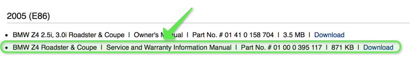

    1.477.325

    Puoi prendere come riferimento il service book della Z4 E85 2.5i del 2005. Il motore e' esattamente lo stesso N52B25 (peraltro montato anche sulla Z4 E85 2.5si, solo con diverse declinazioni di potenza).
    Qui la pagina (scorri fino al 2005)
    https://www.bmwsections.com/docs/z4/
    Il link diretto dovrebbe essere questo:
    http://dn1.bmwsections.com/dl.php?l...FkZjU5OWVhNGM5MzQ3Mjg4MGRjYWI=/2005_Z4_sm.zip

    Suggerisco (nuovamente) di scaricare questo.
    Una volta scaricato, leggerlo. Ripetere se necessario.

    Grazie, non conoscevo il sito.
    Nel manuale indica alcune cose, tipo il debimetro ogni 150.000 a cui non avevo pensato.
    Altre invece non le menziona proprio, però comunque ottimo.
